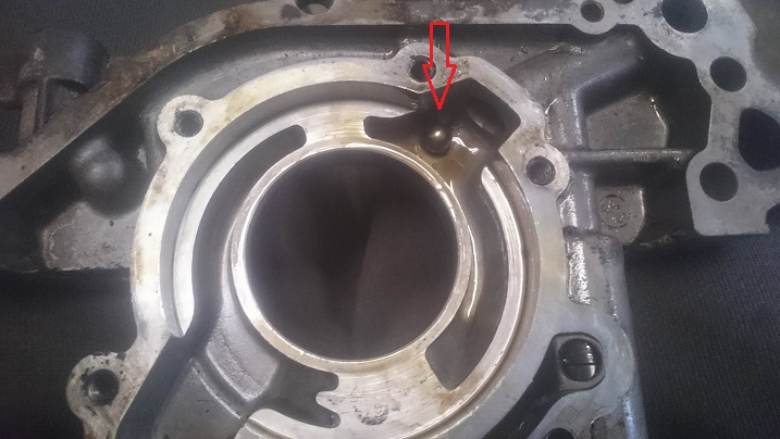

Nazdar hosi. Rozdelal jsem olejove cerpadlo a nasel jsem pod tema ozubenejma kolama nejakou kulicku. Nenapada nekoho kde se tam vzala nebo kam patri??
Predembmoc diky
Olej. Cerpadlo...prosim o radu

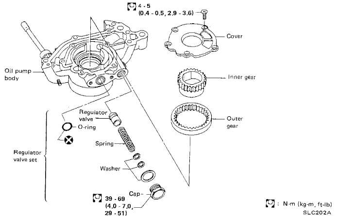

Ta kulička ma regulovat tlak (relief valve) Pokud ji tam nedáš, bude ti čerpadlo při akceleraci tlačit klidně 16barů
Pokud se nepletu měla by být uvnitř ventilu na obrázku nad pružinou, ale nejsem si jist. Popros Blázna ten učitě ví
![Obrázek](http://i527.photobucket.com/albums/cc356/cyborg592/ca18detoilpump.jpg)

No v manualu je tenhle nakres ... a podle toho by tam zadna kulicka nemela bejt

Už je to dávno co jsem se v tom rochnil, ale není tahle kulička z bypassu pod olejovým filtrem?
Re: Olej. Cerpadlo...prosim o radu
No to mě taky napadlo, ale ta kulička tam je. Není ani možný vyloučit třeba že tam spadla z ponku nebi z regalu a je to flaešnej poplach ![Very Happy :D](./images/smilies/icon_biggrin.gif)
Ale nerad bych zjistil, az to nastartuju, že někde měla bejt![Very Happy :D](./images/smilies/icon_biggrin.gif)
