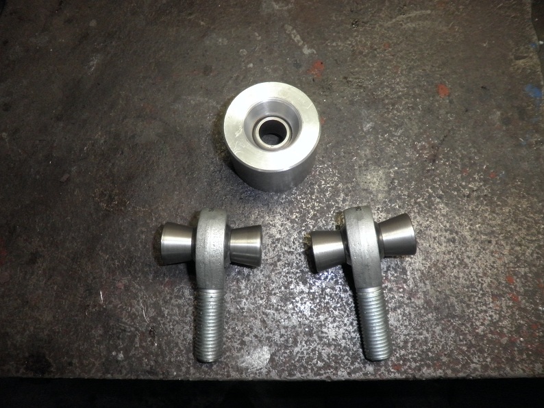

sem tam dám foto z věcí co dělám třeba i pro inspiraci :)

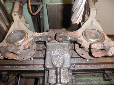

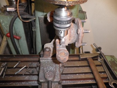

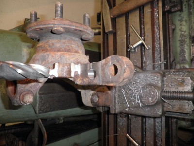

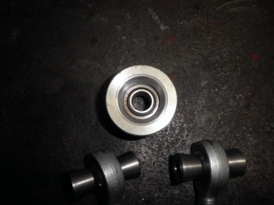

tady nějaké frézování kuželu do těhlic a od soustružené klouby poloos na subaru impreza RWD
packy už jen zakrátit :)

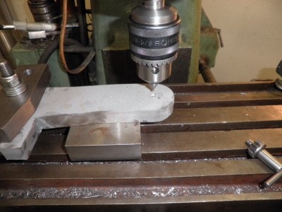

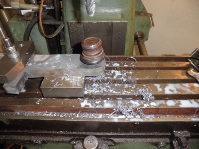

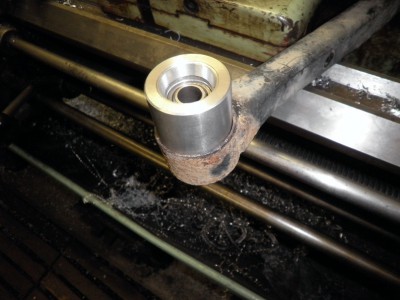

vyfrézování 5° kuželu do ramene

ty frezované tehlice jsou na driftovani nebo maji jezdit zatacky na grip? mas to spočítané?

vmile - na drifty dělám podle zadání majitele....

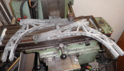

pár blbostí :)

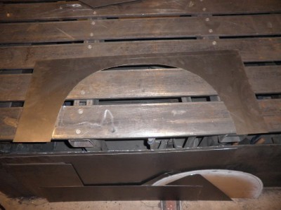

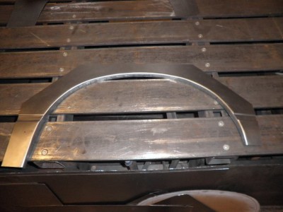

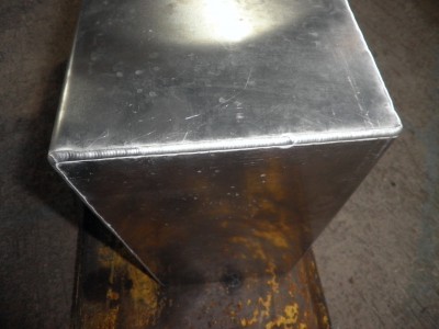

můj první lem 200sx s13 plech DC01 1mm :D
200sxfabi
Příspěvky: 1665
Re: MARWO
Příspěvek od 200sxfabi »
To je hodně dobrý !!!
Re: MARWO
Na čem jsi to tvarel?
mara_m
Příspěvky: 4987
Re: MARWO
Příspěvek od mara_m »
lem je ručo rotačně a prolisy jsem si udělal přípravky a na lisu :D

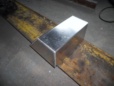

palivová nádrž na subaru impreza
