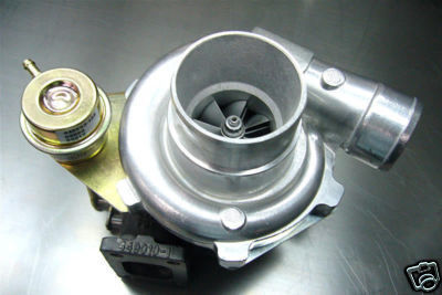

Prosím o vysvetlenie(radu), kam pripojiť tento podtlak na otvaranie westgatu?

čo to mám vyvŕtať dieru do turba? nestačí keď to pripojím na IC potrubie (hadice)?

Do turba určit nič vŕtať nebudem, je to odliatok a teplota sa tam strieda, čo ak to pukne. To myslíš vážne že mám do turba navŕtať dieru?

nejlíp na téčko, na kterym je zapojenej budík

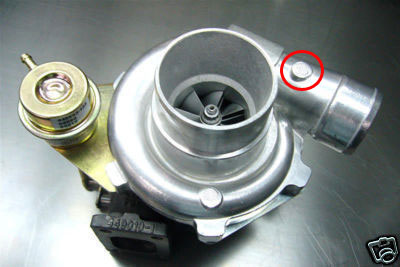

hej, presne sem by som ju vyvrtal a dal si do nej spravit na zavit vystup na hadicku. . ked to tak mozu mat originalne ine turba neviem preco by nemohlo mat tvoje cinske

Ja nemám budík, inak kam sa dá napojiť ten budík? Na sacie potrubie ktorý vývod? Môžem tam pripojiť aj tlak na westgate?

budik ale zapajas za klapku a aktuator turba sa ma zapojit co najblizsie na vystupe turba..

to si myslím aj ja, a určite tam musím dať aj boost control, však?

Urcite tam dej hlavne ten budik at vis, kolik tlacis...bude pekny kdyz tam dal BC, ale nebudes vedet kolik tlacis.
Re: Kam pripojiť podlak s turba T28?
Martin_534 píše:nejlíp na téčko, na kterym je zapojenej budík
Budik se pripojuje az za klapku pokud mas kousek co meri i podtlak. To by se ti pri pusteni plynu neotevrela a tlak v potrubi by vystoupal nad nastavenou hodhotu WG. Coz by nemuselo dopadnout dobre. Pokud by jsi zase hned prislapl na chvili by se ti mohl do motoru dostat vysokej tlak.
Ja taky nevidim s vrtanim problem. Jen bacha na piliny.

zhodit kompresorovu cast, vyvrtat, vyfukat a s pilinami nemoze byt problem

Nebo smotat ubrousek do pekne kulicky kterou tam nacpes a kdyz ju vytahnes, vytahnes ssebou i veskery piliny, protoze zafunguje jako sterka. Stejne ale doporucuju vrtat vyvodem dolu, aby piliny padaly od turba dolu.
