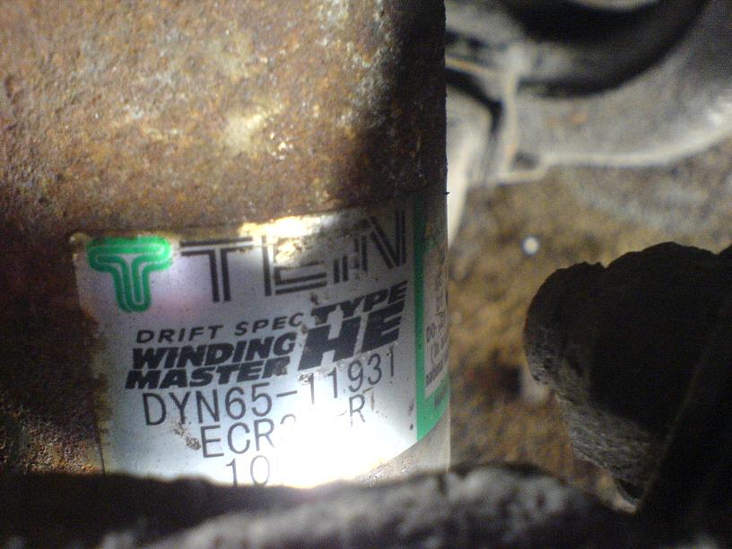

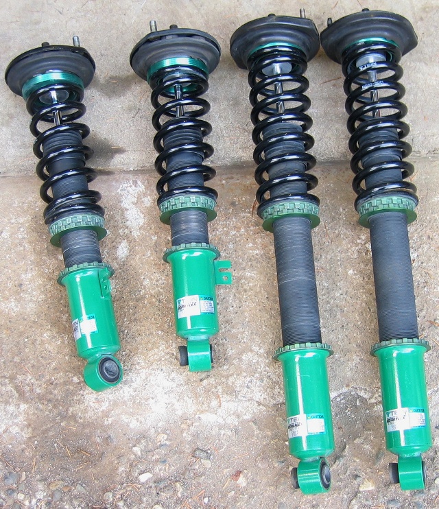

Ale na dlzku mi to sedí, zadok je bez problémov. Ale Ten predok ako píšete je mcperson, najvačší problem je v tom že sa to NEMOZE zvárat dole(na tube tlmiča)je tam napísané DO NOT HEAT, hore ložisko pasuje, aj dlžka(výška) je dobra. Tak rozmýšlam že presne ako na origo je rúra v rúre tak to osadiť do rúry z vhodného materialu. A až na ňu(rúru) privarit uchá čo držia náboj. Vonkajší priemer tlmiču je 50mm, to zasuniem do rúrky s vnútorným priemerom 50mm na ktorej budú spomínané uchá. A uchytím, aby sa to nevysúvalo(nerozpadávalo), nie o tubu tlmiča ale na matku(je napevno viď foto 2) ktorá je úplne dole. Tá prvá fot je ako to bude v konečnom dôsledku vyzerat :alien:

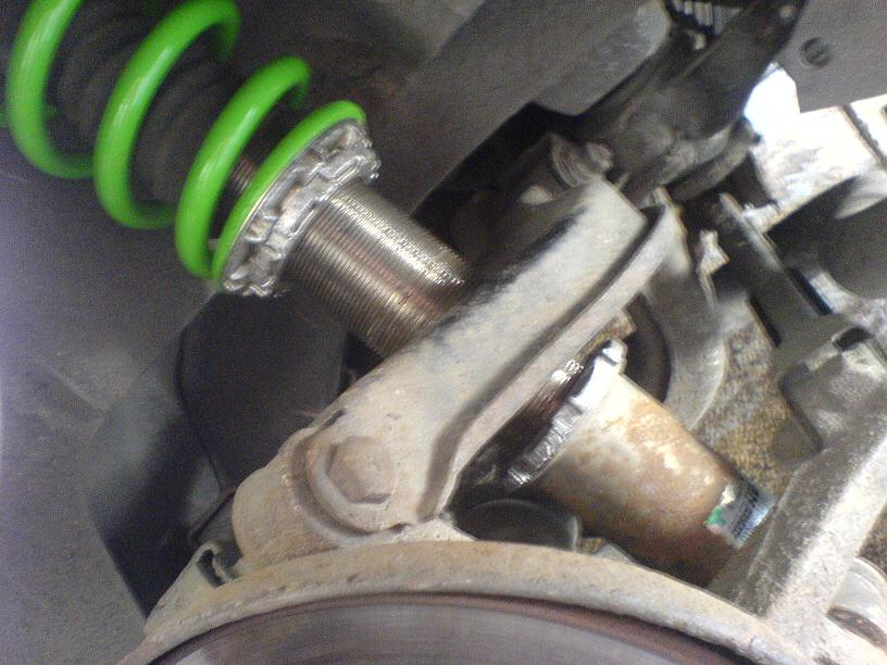

Takto to vyzerá vo finále, stačilo vysústružiť vymedzovacie podložky medzi pružinu a orig S13 uloženie.
