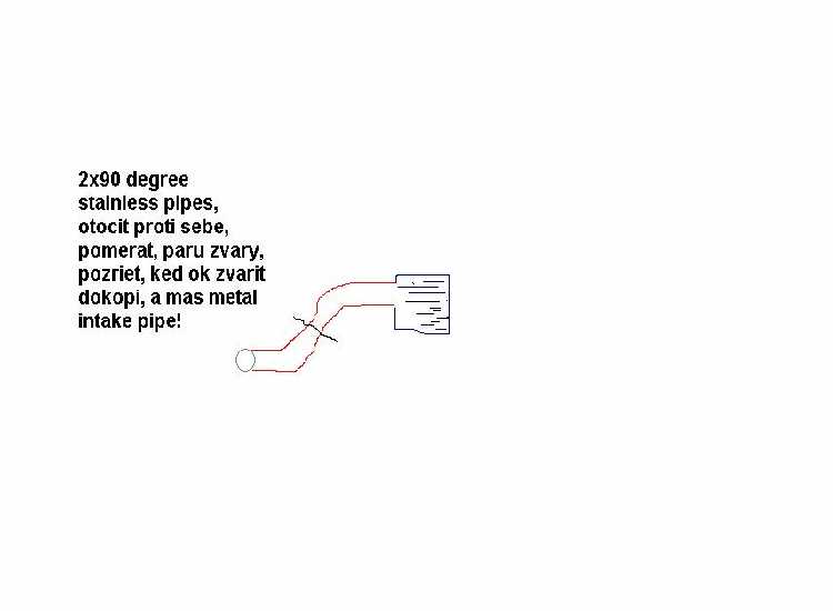

Pouzi siliconovu spojku potom ocelovu trubku a zase silicon a nanho daj vahu vzduchu s filtrom a mas po vtakach a aj to lepsie vyzera.
Ja som dal dve 90 stupnove 2.5" trubky (pipes) proti sebe, zmeraj aku dlzku chces, a zbodovat zvarit, urob dalsiu skusku, aj zo vzduchovym filtrom, ked vsetko je super, zavar, a nezabudni na outlet z valve cover to intake kus zavarit. ja som pouzil magnesium alloy striebornu farbu na holy plech. Urobil som to na mojej ca18. Urobim fotky ak treba. Ovela lepsie to vizera, zvuk je silnejsi a to vydrzi dlhsie nez OEM stara guma.
- making a intake pipe.JPG (25.5 KiB) Zobrazeno 6238 x
