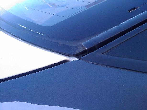

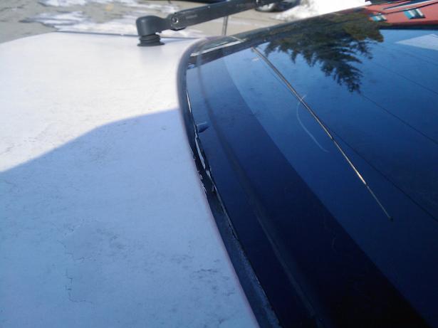

jde to blbě ale jde. mám Sundanou lištu u plechu víka, lišta tam je jen cvaklá takže jsem ji postupně plochým šroubovákem uvolnil, ale jiný a zásadnější problém je vyteklé lepidlo z pod okna, které se v jednou místě nemile spojilo s lištou, ale to šlo také celkem slušně odtrhnout.

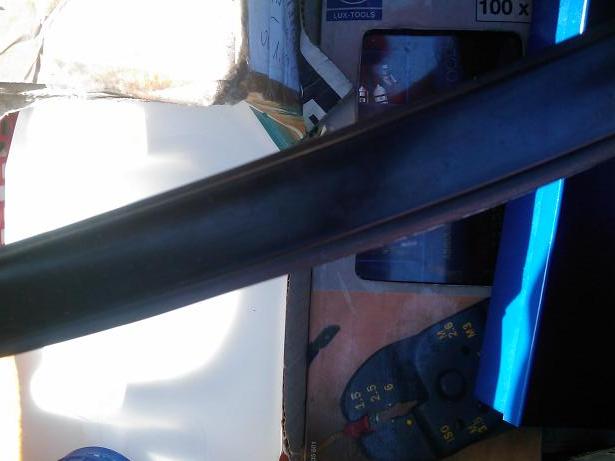

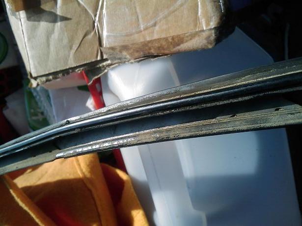

Tak jsem ti to šel nafotit snad to bude jasnější
uprostřed je vidět jak to bylo přilepené lepidlem na okna
Re: Vyndání zadního skla
Napsal: 08.02.2010, 13:31
od Vladislav Bureš

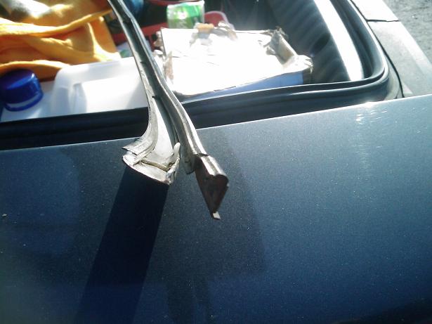

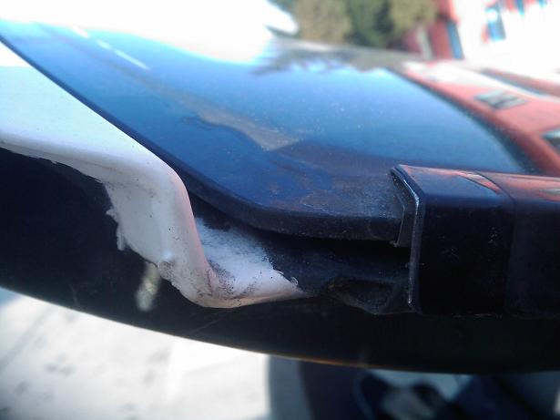

Lišta má dvě gumy jednu lepenou a druhou nacvaknutou a asi i lepenou
umístění gumových lišt
Napsal: 08.02.2010, 13:34
od Vladislav Bureš
začít musíš samozřejmě rohy ale ty jdou celkem vycvaknout dobře mají vůli a překrytí není tak velké aby se nedali posunout a vyndat
