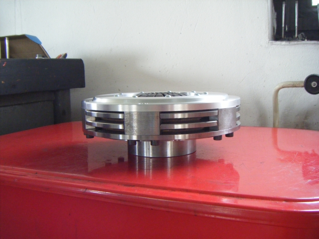

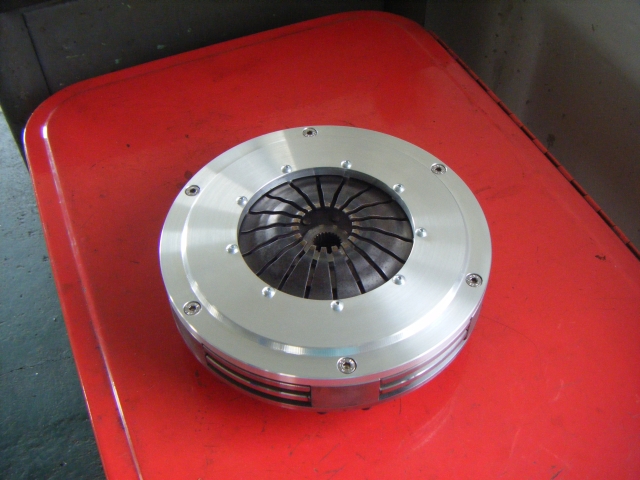

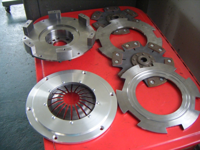

home made.pro inspiraci..
Snímek 004.jpg (226.03 KiB) Zobrazeno 5087 x
Snímek 011.jpg (211.87 KiB) Zobrazeno 5088 x
Snímek 019.jpg (250.84 KiB) Zobrazeno 5091 x

Pekna prace. Hmotnost a motor?
adner
Příspěvky: 2480
Re: dvoulamela
Příspěvek od adner »
nevážil,lehčí než sériová,motor vette C5/audi trans.je to prototyp-zkouška materiálů+kryogenika.příští bude samozřejmě dokonalejší..

Použité materiáli jsou výrobním tajemstvím nebo poskytneš dokumentaci pro ty co mají také možnosti. Uspůsobení pro daný typ auta není až takový problém jako bych spíš asi tápal v těch střevech a z čeho je použit jen přítlačný střed?

jen bych podotknul,že vícelamelová spojka bude pro opravdu veliké výkony..

Je na více lamelové spojce nějaký zápor krom délky?

ve škole nás učili k vícelamelovým spojkám nevýhodu těžší řazení ,při vypínaní spojky se lamely "lepí" ale je to teorie a ještě k obrovským spojkám,jestli se to vztahuje k takové netuším. Ale výhod bylo víc - přenos velkých výkonů,výdrž,plynulejší záběr
co měli pravdy nevím

Když máš vybavenou nástrojářskou dílnu s konvenčními i CNC včetně elektroerozivních mašin na kterých vyrábíš stroje pracující v setinových přesnostech tak takováhle hračka je sranda. Otázkou a vecí k řešení jsou funkční vůle, tolerance a samozřejmě materiál, ale tyto všechny věci bude znát po zkoušce. Takže pokud dá podklady tak nechám udělat zkušební kus a pak se dá dělat nějaká série.
Spojku jak víš ted řeším takže se dobrovolně hlásím jako pokusný králík :-)

ja hlavne kluci nevidim duvod proc by mel prozrazovat svoje know-how a nic z toho nemit...vyvoj stoji nejake penize a pokud tu spojku upravi pro CA a bude prodavat, vrati se mu cast nakladu z vyvoje...
