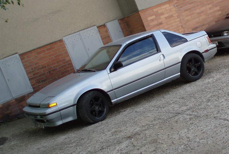

doublejay
Příspěvky: 1642
Bydliště: Jihlava, CZ
Re: Použití výfukové vačky místo sací?
Příspěvek od doublejay »
SilverFox píše:
driftak píše:pokial viem, ATMO verzia CA18 neexistuje. A CA18et, ma len jednu vacku. CA18Det ma to D preto ze ma 2 vacky. A kedze sa pytal na VYFUKOVU z CA18, tak jedine z Det-ka. :wink:
ale existuje http://en.wikipedia.org/wiki/Nissan_CA_engine
jj, existuje, dokonce to mam v aute :) Nissan Pulsar NX SE (US verze)
ja ju mam taky v aute jako ty :-D
jinak origo v nasich karach byla CA16DE v tom mojem 88kW /tvoje uz si nepamatuju/
jinak tez Nissan Pulsar NX SE Twin Cam
