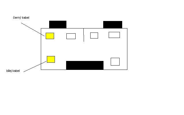

v tom žlutym konektoru je víc kabelů právě..

udělal jsem pro tebe malé schéma protože foták nemam. je to zasuvka strana od volantu tam jsem to měřil. A jinka na airbagu jsem aměřil 1.3 OHM pokud se sejdeš kup tento odpor asi tak 2 kč a to jsem ešte drahej a naletuj nebo nejakej spusob přidelej.
