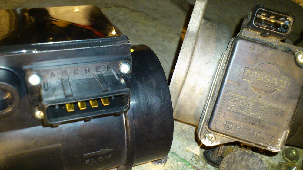

ja na mojej z CA18det nemam 4pin ale 3pin A,B,C tak ako teda?

Příspěvek od sx200 »
lenze ja mam 3pin ca18det nie s14 si pozri fotku
Příspěvky: 3746
Re: jak zapojit Z32 AFM
špatnej obrázek,sry, btw proč to píšeš do s14 topicu ?
tadyto je i pro s13..

vdaka uz to mam :)
