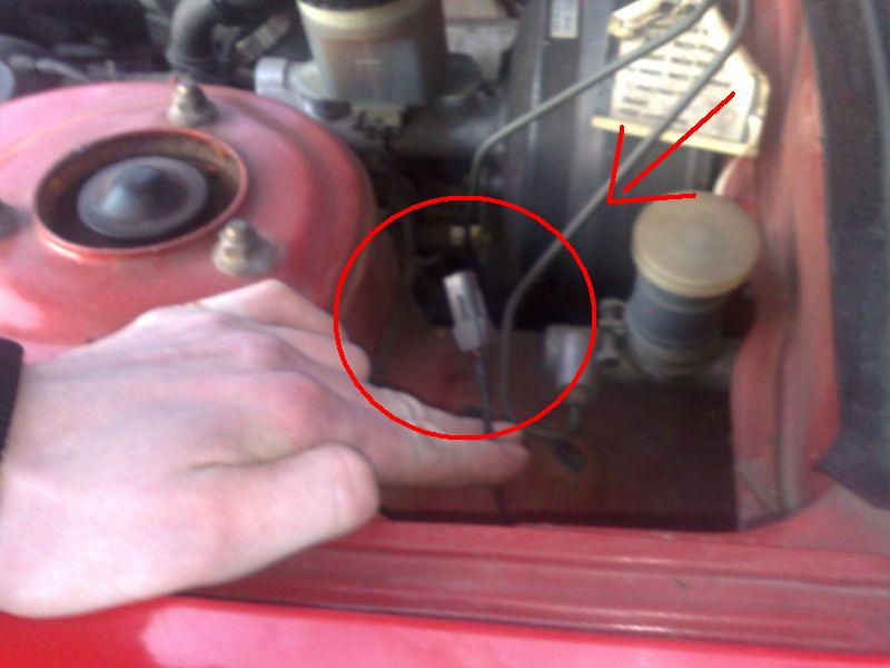

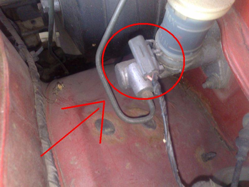

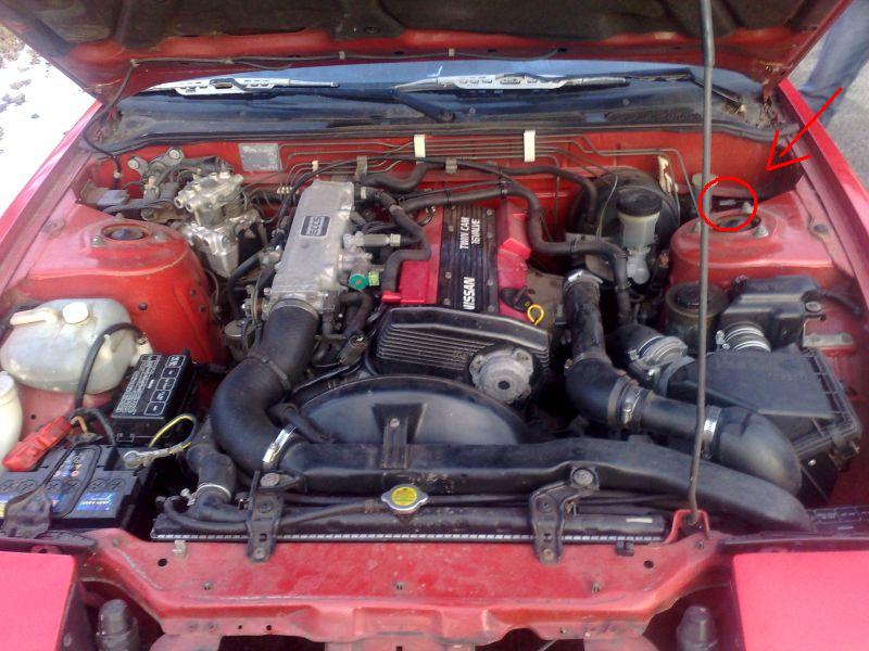

Tak uz sem zase pisu ... vubec si nvm rady kam tenhle konektor ma vest ... pridavam fotky prosim vas poradte ...
- konektor 3.jpg (66.48 KiB) Zobrazeno 6035 x
- konektor 2.jpg (116.39 KiB) Zobrazeno 6037 x
- konektor.jpg (73.07 KiB) Zobrazeno 6035 x
Re: Šťastný ale s problemy ...
ten na posledni fotce se tvari jako konektor na zvysovani pritlaku sterace u ridice...ze sterace pred ridicem by mel original vest protikus. Ten mensi nevim co je...smerovka v blatniku funguje?
Podla mna je to stale ten isty.Mirek píše:ten na posledni fotce se tvari jako konektor na zvysovani pritlaku sterace u ridice...ze sterace pred ridicem by mel original vest protikus. Ten mensi nevim co je...smerovka v blatniku funguje?
Bude to jeden a ten samej , taky mě hned napadl ten blinkr ! Je to "dvoulinka" ?? Jestli jo okoukni ten blinkr v blatníku !
Idu do too 2 kable, je to videt uplne pri koncovke.OndraS13 píše:Bude to jeden a ten samej , taky mě hned napadl ten blinkr ! Je to "dvoulinka" ?? Jestli jo okoukni ten blinkr v blatníku !
