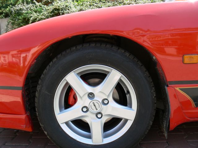

Na třemenech mám taky červený sprej od Motipu asi rok a půl, základ jsem nedával a drží to tam jak sviňa...
- Takto to vypadá po roku a půl...
- P1070148.JPG (75.45 KiB) Zobrazeno 7876 x

jj, na to jsem zapomněl, koupil jsem k tomu ještě nějaký sajrajt na čištění brzd a to rozpustilo všechno…nizzmo píše:jj, ja som mal k farbe aj odmastovaci spray a tiez to drzi super...
Jinak ještě pro 935Baby na Peugeotovi mám natřené třmeny akrylátovou barvou s tužidlem, nechal jsem si to namíchat v nějakém obchodu s barvami pro autolakovny někde ve Zlíně, a stálo mě to cca 100,-Kč, a drží to tam už 2 roky....
