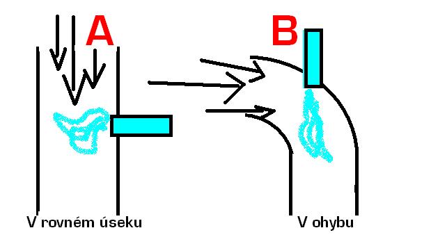

vseobecna otazka:
které umístění vstřiku vody je výhodnější?
nebo je to s prihlednutim na na kvalitu rozptýlení pri vstriku nepodstatné?
jsou nejaka obecna pravidla pro umístění vstřiků?
Re: Vsetko ohladom vstrekovania vody
Mozna varianta C. Rovna trubka a vstrik lehne sklonen.
Rozdily asi nebudou moc velke.
