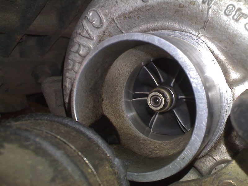

Víko je drobnost, jako že kvůly tomu že je uvolněné to nekouří??? Já jsem si myslel, že už jsme konečně identifikovali závadu
. Turbo jsem kontroloval jenom přes vůle a ty byly to stran minimální (skoro jsem s ním ani do strany nepohnul) a do předu a do zadu nebyly žádné, ale olej byl už před turbem, viz foto dole. Jinak lopatky jsou rovné bez známek nějakého poškození.
