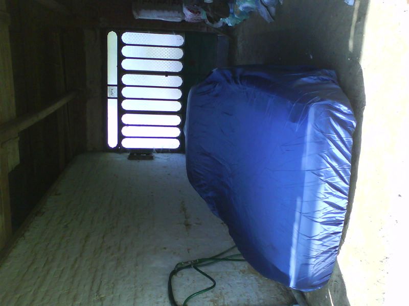

Zdravím, tak jsem tento rok už na autě nic nestihl udělat, ani změřit komprese ani nic jiného - práce moc, času málo. Za poslední 2 měsíce jsem dolil asi litr oleje, najel asi 300km a sežralo mě to na měrce asi necelý milimetr. Jinak pokračovat na autě budu až po zimě v dubnu, teď mám auto zazimované na chalupě a značky v depozitu.
- Až do jara
- zima.jpg (73.79 KiB) Zobrazeno 6747 x
- kenivruh
- Příspěvky: 4638
Re: Katalizátor
Som nevedel ze na zimu treba dat auto lahnut na bok ako medveda

to je prece jasny sim te
a kazdy tyden ho musi otocit aby nemelo prolezeniny
- james2000
- Příspěvky: 338
- Registrován: 03.08.2006, 21:09
- Bydliště: Uherské Hradiště
Re: Katalizátor
Vy si z toho děláte srandu, ale po zimě přijdu k autu opatrně sundám plachtu a auto je čisté...
