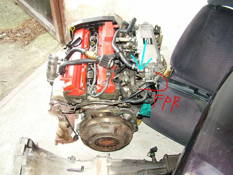

a ještě jedna otázka.někde na foru jsem našel tuhle foto doufám že to je správně FPR.
Jebass 200sx r.v. 90,CA18DET t28 FMIC Avia,hříbek,Walbro,BOV HKS,atlerativní FPR,Japspeed Výfuk decat 3´´,Chip Stage 1,Svíčky BCPR7ES-11,novy motor by KENTOYA Ca16 vačka kov pod palici,hadice na turbo,siláče převodovky Apex myslím.new rozvody a spojka.
,Prothane total kit,
200sxfabi
Příspěvky: 1665
Re: Alternativní zapojení tlakového regulátoru paliva - FPR
Příspěvek od 200sxfabi »
mám to stejně ;)

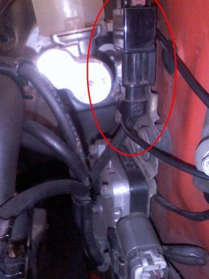

odpojil jsem:
Občas to má tendenci kucknout jak kdyby to chtělo chytit ale nic víc.
