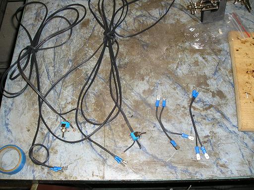

Tady nějaký montážní díly(max 100kč) a jak to vypadá s autem..
Akorád se mi někdy otevíraj světla každý jinak,sem to nejdřív seřídil a ted se to zase nějak rozhodilo...! ?? ??

Re: Re:
mam to stejne, za pojistku jsem pridal vypinac, kterej mam na palubce, s nim pak muzes svetla secvakat do jaky polohy chces...a kdyz je chces rychle vyklopit staci brnknout jen do dalkovych svetelAwatar píše:Já to dělal ještě jednoduššim způsobem a to tak, že tu pojistku vytáhnu během toho co se ty světla zavíraj a oni v tý poloze zůstanu, když uvidim policajty, tak bliknu dálkama a světla se otevřou.Fogi píše:Lidi,já to pořešil docela zajímavě-sem otevřel sem pojistkovou skříňku,vyndal pojistku na zaklápění světel(5. pojistka v pravym sloupci),otevřel sem světla a zase je jakoby chtěl zaklipit tim čudlikem(ale nezaklopí se).Otevřel sem kapotu a vedle světel sou takový 2 černý jakoby válečky.Tak ty sem sundal a pod tim je kolečko,kterym,když kroutíte,tak se vám ty světla spokládaj jak chcete vy

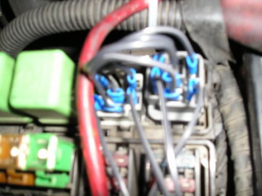

kluci,já před spolujezdcem žádný průchodky nemam nebo sou upe nějak divně schovaný:( neposlal by mi sem někdo foto kde maj bejt?ted mi ten kabel vede dveřma a neni to ani praktický ani estetický:D
Re: sleepy eyes
Jak máš ABS, tak jakoby za ním dole, jsou dvě gumový takový krytky, jedna menší a jedna větší...
Re: sleepy eyes
http://200sx.cz/forum/viewtopic.php?f=1 ... 59#p162259
foto na první straně.Ted hledám taky průchodky
,bude to na h.... dostat se k tomu,je to pod abs.

Re: sleepy eyes
Jsou celkem dobře přístupný.. od firewallu k ABS je celkem dost místa...
