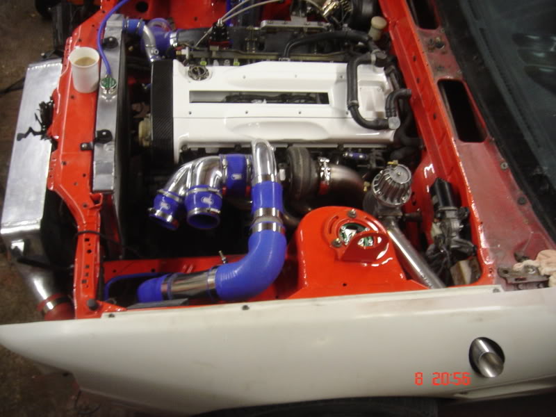

Re: Katalizator ano/ne - konstrukce vyfuku
tenhle to vyřešil pěkně
