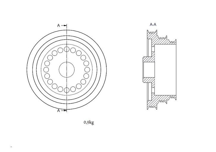

Kluci koukal jsem na ten odkaz a pokud se nepletu originál řemenice má necelé 4 kg v podstatě kopie v duralu 1,35kg a to co je pod tím odkazem jen 0,7? nějak se mi to nezdá. Co se týče toho vymačkání je to jen o materiálu jaký se použije dělám ted jednu zakázku od člena klubu zámek na vačku na porsche sehnal jsem na to kalený super dural který se používá pro konstrukci leteckých motorů (u nás k nesehnání pokud nevíte kam jít dodání jen ze zahraničí za pálku) když se řezal na pile tak to jelo o něco pomaleji jak ocel tvrdý jak bejk, z katalogového listu je patrná pevnost v surovém stavu podobné konstrukční ocely (nemluvě o tom v jakém stavu je to co ted mám) tím chci říct, sice udávají T6 ale i tak bych do toho nešel už kůli tomu velikému odlehčení i přez které nevěřím udávané váze. Kvalita něco stojí já dávám takové to věci i temperovat aby se při zahřátí nekroutili. osobně bych si připlatil za pořádné díly viděl jsem řemenici co má udělanou maugli pěkný kousek to se musí nechat, otázkou je jak se dá ještě odlehčit a z čeho to je(nicméně kdybych si ji nechtěl udělat sám tak bych do toho šel takové maso materiálu něco vydrží ale pravdou je jak psal kentoya utažení, aby se nestalo totéž), ono když si vemete cenu materiálu cenu vyvážení a co zbude na práci nic extra se nedá čekat ale vypadala opravdu dobře ale u ostatních řemenic které nemají takové maso bych už do toho nešel pokud bych neznal o jakou slitinu jde pokud vím zrovna kentoya by mohl povídat jak dopadla bláto slitina odlehčené řemenice naštěstí jen při rozjezdu pokud si to dobře vybavuju
Pro představu jsem si udělal simulaci odlehčení které bych už na autě nechtěl protože bych tomu nevěřil a stejně jsem na 130% toho co udávají

pozor na to: 700g váží ta na SR z anglie, o váze na CA se tu nikde nepsalo

V popisu je S14/S13 ale ty víš co říkáš měl jsem za to že řemenice na S14 je stejná nebo větší ale jestli je menší tak jo :)
