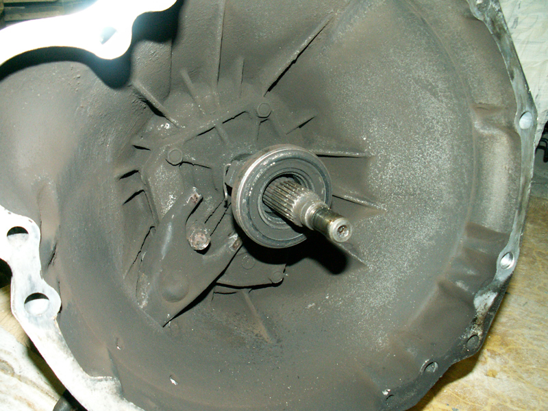

a je jasno ....
- PICT1322-1.jpg (575.26 KiB) Zobrazeno 3534 x

takže součástku jsem si vyrobil, namontoval, motor už je v autě, vrčí, ale nejde mi spojkový pedál
Je úplně volný respektive po sešlápnutí zůstane na podlaze. Nedaří se mi ho natlakovat.Kapalina neubívá. Je potřeba s pedálám hýbat dlouho, aby "zabral"? Pumpoval jsem cca 5 minut a pořád stejné. Napadá mě že asi bude špatný spojkový válec za pedálem, ale je divné že by odešly dvě věci zaráz.
Díky za každou radu.....
