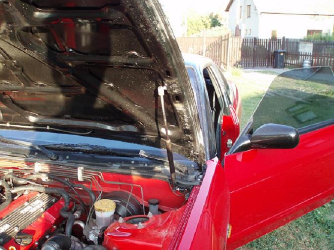

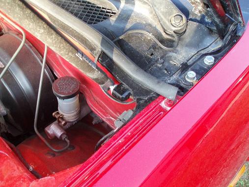

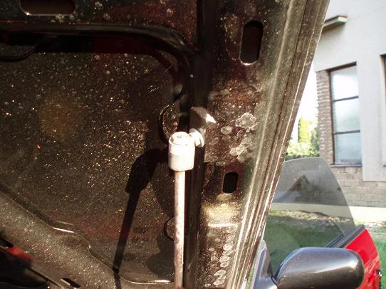

tak snad bude stacit tet si nejsem uplne jistej jestly jsou fakt z feldy mozna z favorita mel sem je doma tak nevim ale rozdil v nich je ze felda ma o 4 cm delsi jinak haubna drzi uz cca 50cm otevreni drzaky jsou privareny. dole je na soustruhu udelanej valecek se zavitem a na hore puvodne mely byt nytovaci matice ale nak se to trochu kroutilo tak sem navaril plochac 20*5-50 v kterym je zavit jinak spodni drzak nez privaris tak si to musis skusit aby se ti vesli pod haubnu myslim ty vzpery

tak sem se po dlouhy dobe dostal k autu a ty vzpěry jsou z fava

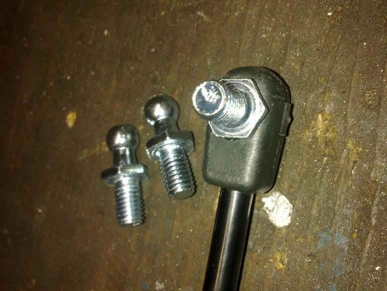

Kdyby na to někdo nemohl sehnat ty čepy tak se dají objednat u firmy http://www.moliton.cz. Je to čep na uchycení typu 6A. Stálo mě to 24kč / kus. Pásnou jak ulitý a jsou i se závitem :). (je to teda na ty vzpěry z favorita)
