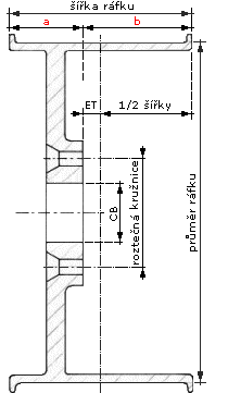

ET zális disku (např. 38)
ET je vzdálenost mezi rovinou procházející středem disku a rovinou dosedací plochy disku. Větší ET = kolo více schováno, menší ET = kolo více vystupuje z blatníků. Správnou hodnotu ET zjistíte v technickém průkazu. Vyšší ET tedy nevadí (jen Vaše nová kola nejsou tolik vidět) – ani zde bychom neměli přehánět. Nižší ET by však mohlo způsobit, že pneumatika bude drhnout o blatník. Bez balších úprav automobilu tedy nelze doporučit!

ET je tedy vzdálenost zálisu v mm od osového středu kola.
například
Střed = 0
ET35 = 35 mm od osového středu směrem ven z kola
ET-20 = 20 mm od osového středu ale směrem dovnitř kola

ET (einpresstiefe=zális) v milimetrech, vzdálenost dosedací plochy kola
od pomyslné roviny dělící šířku kola - neboli jak hluboko zapadne kolo
do blatníku (čím větší je hodnota ET, tím více kolo zapadne ke středu vozu)

Ja viem presne ako funguje offset a ako sa mera , len som nikdy nevidel na kolesach ET ?? nepamatam ?? stale je tam vyrazene +38 napr. alebo -38 .Alebo printovane na nalepke .DragonART píše:SRDT: Pochopíš to z tady toho kalkulátoru?
http://rims-n-tires.com/rt_specs.jsp
například
Střed = 0
Moze to byt mozno zauzivane v US akebo EU ale tu ani na Jap kolesach som to nevidel.
ET (einpresstiefe=zális) ale to som chcel vediet , dakujem otor
