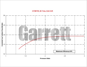

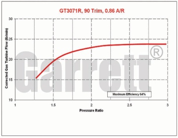

Tak ono je ale víc typů GT3071R
Obrovký rozdíl bude mezi Turbine housing 84 Trim 0.64 A/R a nebo 90 Trim 0.86 A/R
blázen píše:povšimnout grafu http://www.youtube.com/watch?v=kXG4cOqK ... re=related
- GT3071R 2.jpg (28.34 KiB) Zobrazeno 3753 x
- GT3071R 1.jpg (26.5 KiB) Zobrazeno 3755 x
