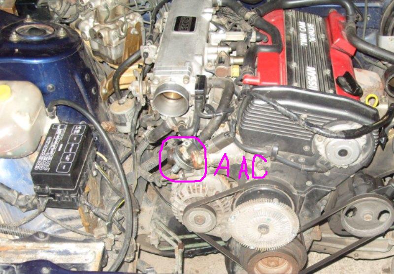

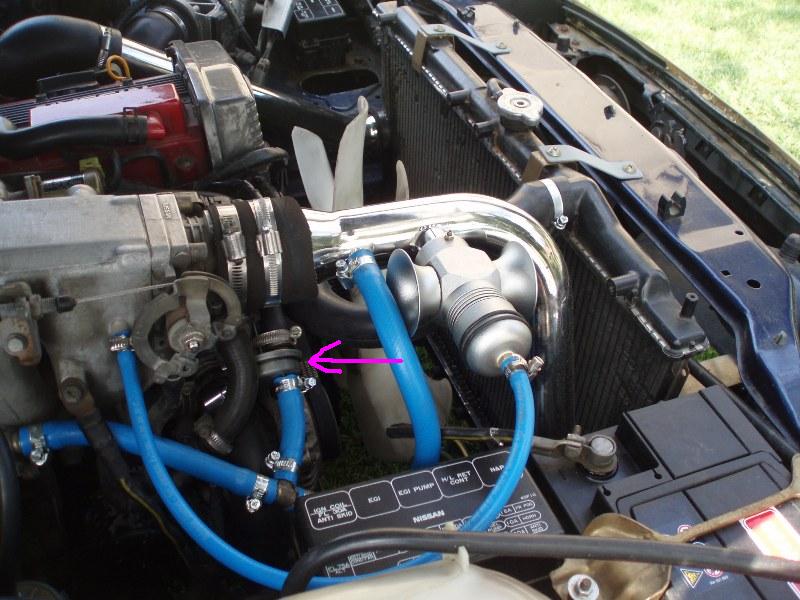

Re: horenie a klepanie :-(
Napsal: 15.10.2008, 21:01
od Lefa
AAC je toto presne
Napsal: 15.10.2008, 21:03
od driftak
Lefa píše:AAC je toto presne
dik za foto, vytlacim si to, a zajtra to este troska porozoberam, aj klapku zhodim, a poriadne vsetko pocistim. :-) A ja mam CA 18Et aj po druhej vymene. :lol: Tak neviem kde to presne najdem umna, ale pohladam. Viem aspon co mam hladat. :-)

od mrkevvzime
no tak to presne neni AAC, ale AR :D

od doublejay
Ano, toto je presne AR (Air Regulator). AAC Valve je ten bazmek na prave strane bloku ECCS (horni snimek), ktery ma osu smerem k fotografovi (je kulaty, ten sestihran trcici kolmo k ECCS je FICD Valve).
