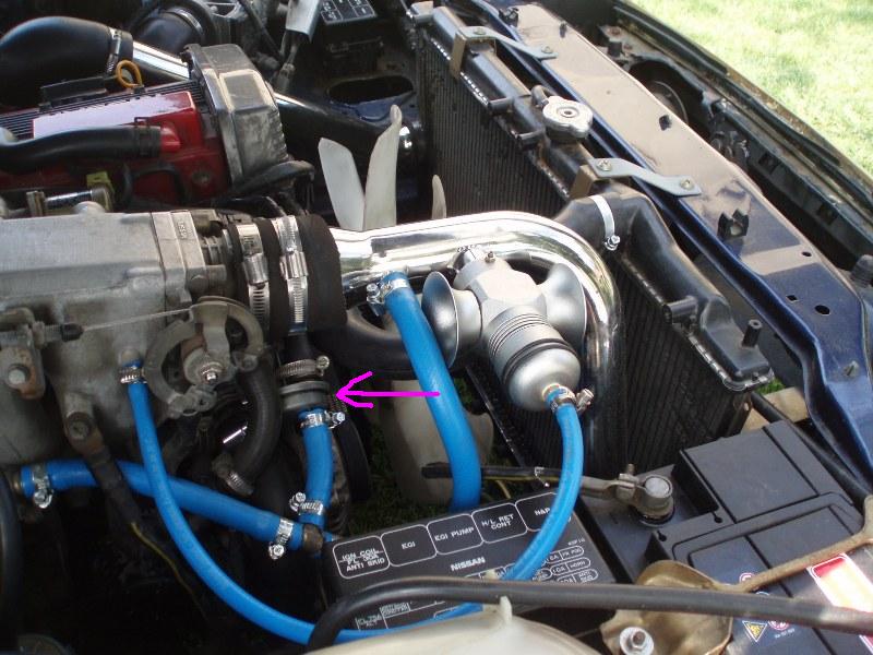

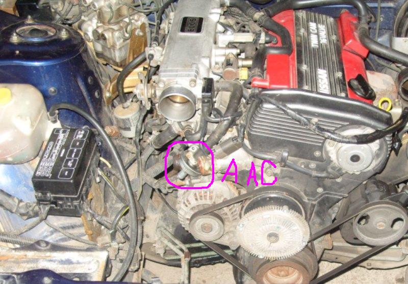

AAC valve
Air Regulátor
klapka
a snad by to mělo šlapat

Kentoya píše:AAC valve
Air Regulátor
klapka
A teraz preklad. :-D Pokusim sa to trafit, a co si myslim ja ze to je. :-d Ale ci to bude spravne to netusim. :-D
AAC - volnobeh
AIR regulator - vaha vzduchu??
klapka - to je snad jasne
Ja sa radsej aj 3x spytam, aby som si bol isty, a nedodrbal neco ked som to teraz uz konecne rozbehal. :-d Aaa este mam problem, ze ked stlacim plyn, tak mi po 1. nezaberie ihned, ale az s nejakym oneskorenim, a este ledva sa dotknem pedala, (doslovne) a ihned mi letia otacky na 200 0 otacok. ale nejako odsledovane to nemam, mozno ze mi to spravil iba raz. Ale viem ze to spravil. :-(

AR je taková válcovitá hliníková chujina přes kterou jde vzduch okolo klapky, je to dlouhý asi 10cm, přívod odvod vzduchu, jeden konektor,

Kentoya píše:AR je taková válcovitá hliníková chujina přes kterou jde vzduch okolo klapky, je to dlouhý asi 10cm, přívod odvod vzduchu, jeden konektor,
konektor???? okolo klapky viem ze ide vzduch takou trubkou, ktora sa napaja na tu velku kovovu este pred klapkou. ale o konektori ziadnom neviem. :-( Musim to zajtra popozerat.
Edit: Lepsie povedane, neviem o konektori, ktory by bol niekde v tych miestach, okrem tych co idu na vstreky, jeden co ide na bok klapky, (co meria otvorenie klapky) a nejaky co ide spod sania, a osobne si myslim ze to je nejaky ten otrasovy senzor ci co. :lol:

AAC je toto presne
Kopie - S1050915.JPG (126.95 KiB) Zobrazeno 5508 x
Kopie - P5140395.JPG (85.14 KiB) Zobrazeno 5507 x

Lefa píše:AAC je toto presne
dik za foto, vytlacim si to, a zajtra to este troska porozoberam, aj klapku zhodim, a poriadne vsetko pocistim. :-) A ja mam CA 18Et aj po druhej vymene. :lol: Tak neviem kde to presne najdem umna, ale pohladam. Viem aspon co mam hladat. :-)

no tak to presne neni AAC, ale AR :D

Příspěvek od doublejay »
Ano, toto je presne AR (Air Regulator). AAC Valve je ten bazmek na prave strane bloku ECCS (horni snimek), ktery ma osu smerem k fotografovi (je kulaty, ten sestihran trcici kolmo k ECCS je FICD Valve).
