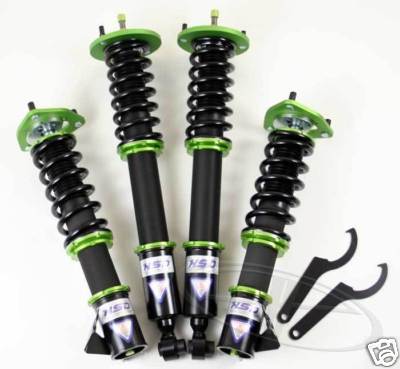

tento kit vyzera rovnako akurat za lepsiu cenu
http://cgi.ebay.co.uk/HSD-coilover-kit- ... 286.c0.m14
Re: Driftworks coilovers, hromadná koupě!
David píše:tento kit vyzera rovnako akurat za lepsiu cenu
Je to od stejného výrobce. Tady hlavní page http://www.otomoto.com.au/HDSystems/ Je to hlavně levnější proto, jelikož se jedná o HS sérii, zatímco Driwtworks jsou HR série. Teda alespoň to tak vypadá. Obrázek
