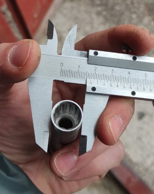

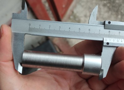

mam tento 13mm, sice nie na 200sx ale asi to bude to iste
https://www.mojedilna.cz/nastrcne-hlavi ... -jonnesway
Re: ARP
asi nebude, protože na stránkách ARP v mém odkazu píšou 12hran 1/2 hlavice a to není 12hran 13mm... ARP má palcové matice a tak je třeba palcové hlavice (ořechy)...
