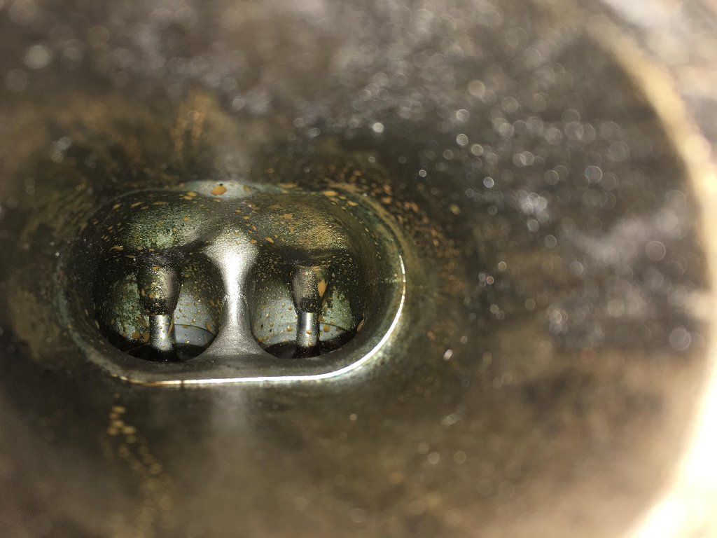

čau, máte někdo tip dřív než sundám hlavu? Cačko mi šlo na 3 válce, při jízdě se nejspíš 4. válec chytl. Svíčka ok, kabely s cívkama ok, power tranzistor taky a venku jiskru hází. (svíčka stále mokrá) v sání u ventilů je to poprskaný vodou. Na měrce ani pod víčkem není emulze vidět ale taky jsem s tim najel tak 30km. Emulzi jsem našel v odvětrání víka sací vačky, ale jen trochu. Tlaky ok, na tomhle válci nejvíc. Natlakoval jsem chladící okruh ale z něho zmizel tlak celkem pomalu (přes noc) pak jsem natlačil vzduch do spalováku a dřív než nejaký pohyb ve vodě to uteklo asi kolem kroužků. Ještě někdo nějaký nápad co by to mohlo být jiného než těsněnění-blok-hlava? dík

Čau, pokud je to na prvním válci (nejblíž rozvodům) je tam možnost, kterou ti popsal Myšák na fb. A to, že je na tom válci nejvyšší komprese je právě kvůli vodě. Pokud to je jeden z dalších třech válců, viděl bych to na těsnění pod palicí, nebo spíše hlavu jako takovou.

A který je to válec? Jinak to těsnění to nebude, neb i kdyby bylo ruplé, voda se nemá jak dostat do sání, snad jen, že by nedovíraly ventily, ale pokud je tam (jak jsi psal) nejlepší komprese, tak se opravdu přikláním k prasklé hlavě.

určitě se tam trošek vody má jak dostat, karbon tam maš ze stejného důvodu taky usazenej tak proč ne "odrazem" voda každopádně ještě očihnu par věcí a pak rozeberu hořejšek. Díky za rady
