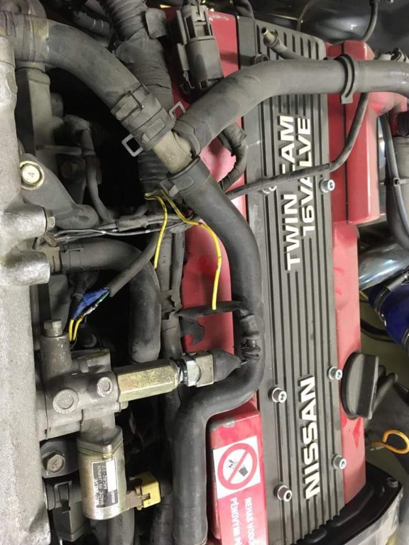

Po dlouhé době skladame auto do hromady a nahoře na motoru mi trčí dva žluté dratky. Nevíte někdo kam přijdou? Vypadá to na svazek od vstrikovacu . Obrázek
Re: Potřeboval bych poradit s elektrikou. Prosím prosím!!! Nebo alespoň nějaké schéma.
Stahni si kompletni manual.
https://drive.google.com/open?id=0Bx7Qv ... UotSUdFOTQ
Zajimat te asi bude strana EL-102 a EL-103

Jestli je to žlutý a žlutý s bílým pruhem, tak je to spínač volnoběhu... Co kam + nastavení tps, viz manuál...

Díky kuknu nato . ten jeden žlutý ma na sobě dva střibrne kroužky dal od sebe a ten druhy blíž.

Stříbrné puntíky vůbec neřeš, jsou na více kabelech...

Fil píše: 02.01.2018, 21:00 Jestli je to žlutý a žlutý s bílým pruhem, tak je to spínač volnoběhu... Co kam + nastavení tps, viz manuál...
Ak je to naozaj na TPS tak je to vytiahnute z kabelaze dost daleko od snimaca. Pride mi ten drot aj dost hruby na to aky tam podla mna origo je a ma boja ze to je drot dorabany do kabelaze a sluzi/l na nieco ine.

Kdoví, ale kabely mi příjdou originál...

mozes si overit co to je za drot ked si overis kontinuitu medzi nim a konektorom na riadiacej. obidva droty pre idle konca v riadiacej.
