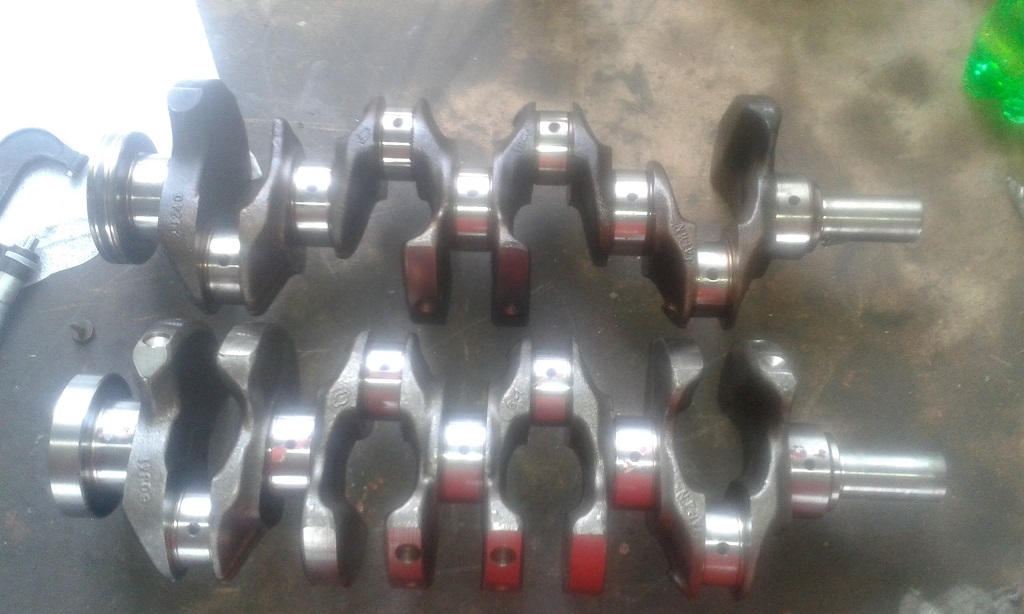

Ma nekdo zkusenost s lehci klikou sr20_? do sr20det viz foto

4CW vs 8CW, pri dobrem slozeni/dilech zadny problem.

jagy a víš cca rozdíl váhy ?

17,7kg vs. 14,3kg.

děkuji :)
