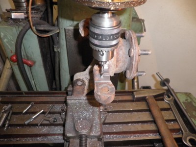

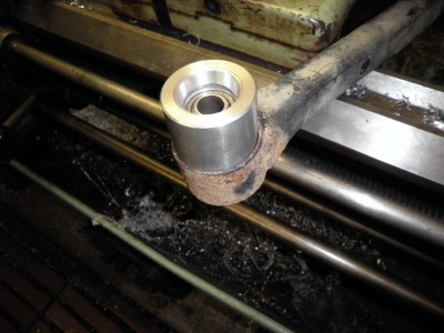

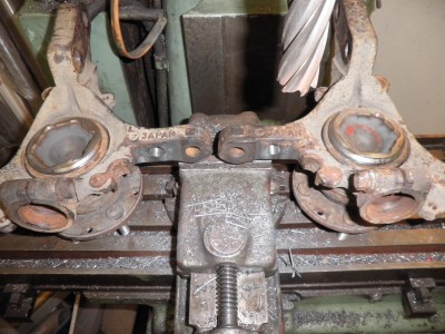

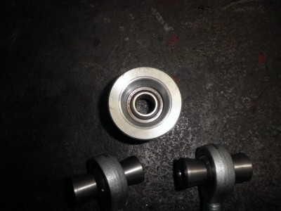

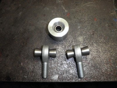

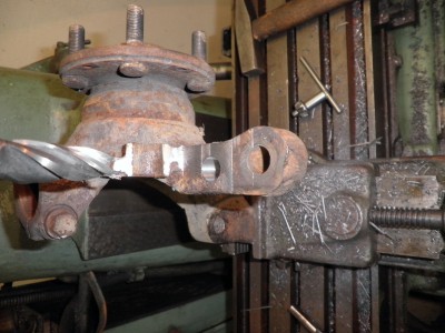

sem tam dám foto z věcí co dělám třeba i pro inspiraci :)
tady nějaké frézování kuželu do těhlic a od soustružené klouby poloos na subaru impreza RWD
packy už jen zakrátit :)

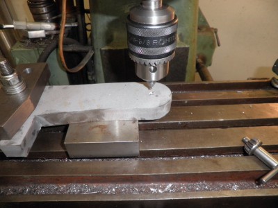

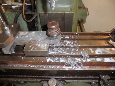

vyfrézování 5° kuželu do ramene

ty frezované tehlice jsou na driftovani nebo maji jezdit zatacky na grip? mas to spočítané?

vmile - na drifty dělám podle zadání majitele....

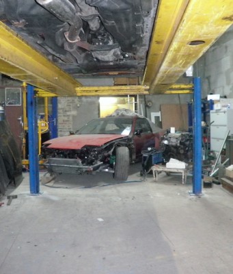

trochu bordel ale na rychlo.....

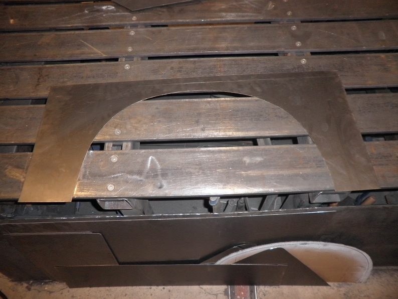

Příspěvek od mara_m » 11.07.2016, 19:44
můj první lem 200sx s13 plech DC01 1mm :D

Příspěvek od Woyta » 16.07.2016, 16:44
Na čem jsi to tvarel?

Příspěvek od mara_m » 16.07.2016, 20:28
lem je ručo rotačně a prolisy jsem si udělal přípravky a na lisu :D

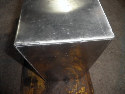

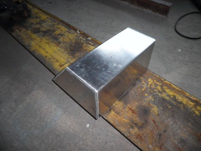

palivová nádrž na subaru impreza
