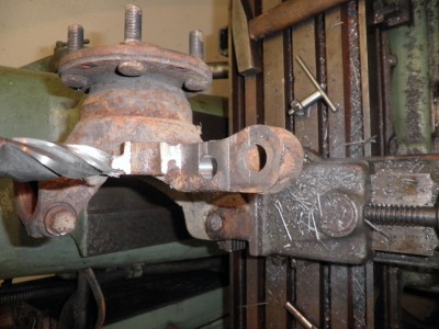

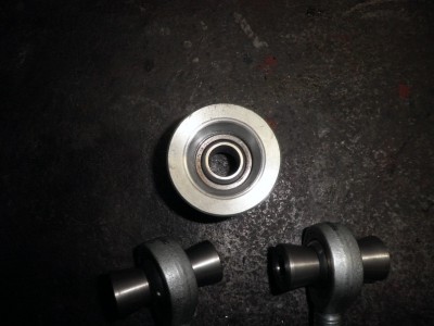

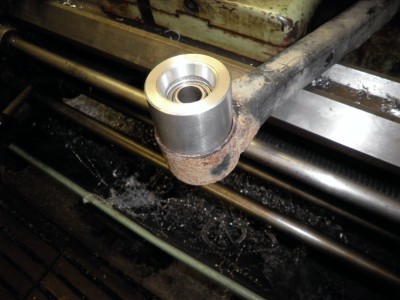

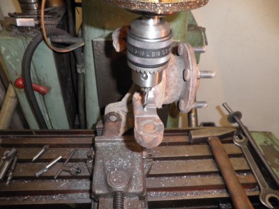

tady nějaké frézování kuželu do těhlic a od soustružené klouby poloos na subaru impreza RWD
- packy už jen zakrátit :)

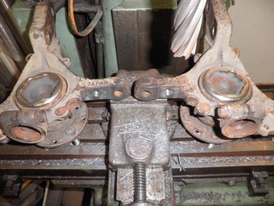

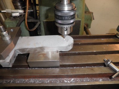

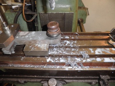

vyfrézování 5° kuželu do ramene

ty frezované tehlice jsou na driftovani nebo maji jezdit zatacky na grip? mas to spočítané?
mara_m
- Příspěvky: 4987
Příspěvek
od mara_m »
vmile - na drifty dělám podle zadání majitele....

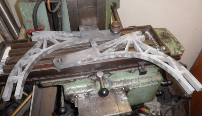

pár blbostí

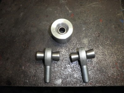

trochu bordel ale na rychlo.....

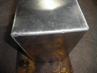

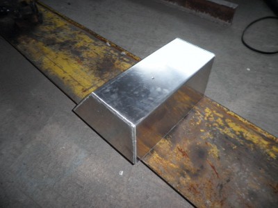

můj první lem 200sx s13 plech DC01 1mm

To je hodně dobrý !!!
- Příspěvky: 4812
- Bydliště: Hořice
Příspěvek
od Woyta »
Na čem jsi to tvarel?
mara_m
- Příspěvky: 4987
Příspěvek
od mara_m »
lem je ručo rotačně a prolisy jsem si udělal přípravky a na lisu
