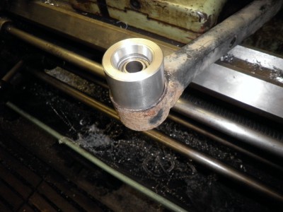

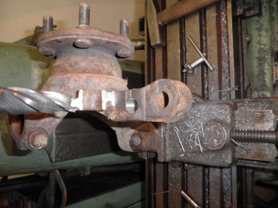

sem tam dám foto z věcí co dělám třeba i pro inspiraci

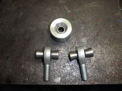

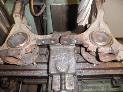

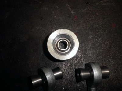

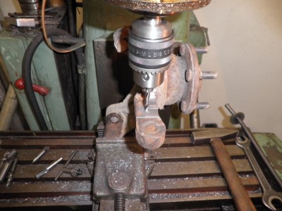

tady nějaké frézování kuželu do těhlic a od soustružené klouby poloos na subaru impreza RWD
- packy už jen zakrátit :)

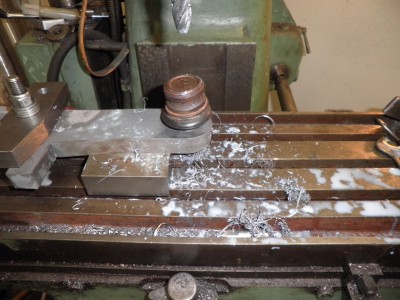

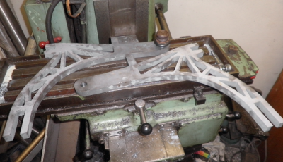

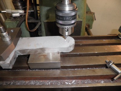

od mara_m » 18.05.2016, 21:55
vyfrézování 5° kuželu do ramene

od vmille » 19.05.2016, 20:51
ty frezované tehlice jsou na driftovani nebo maji jezdit zatacky na grip? mas to spočítané?

od mara_m » 19.05.2016, 20:55
vmile - na drifty dělám podle zadání majitele....

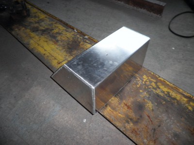

od mara_m » 11.07.2016, 19:44
můj první lem 200sx s13 plech DC01 1mm

Příspěvek
od 200sxfabi » 11.07.2016, 21:38
To je hodně dobrý !!!

od Woyta » 16.07.2016, 16:44
Na čem jsi to tvarel?

od mara_m » 16.07.2016, 20:28
lem je ručo rotačně a prolisy jsem si udělal přípravky a na lisu

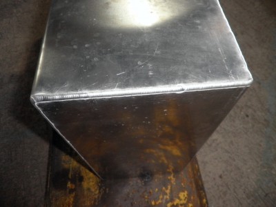

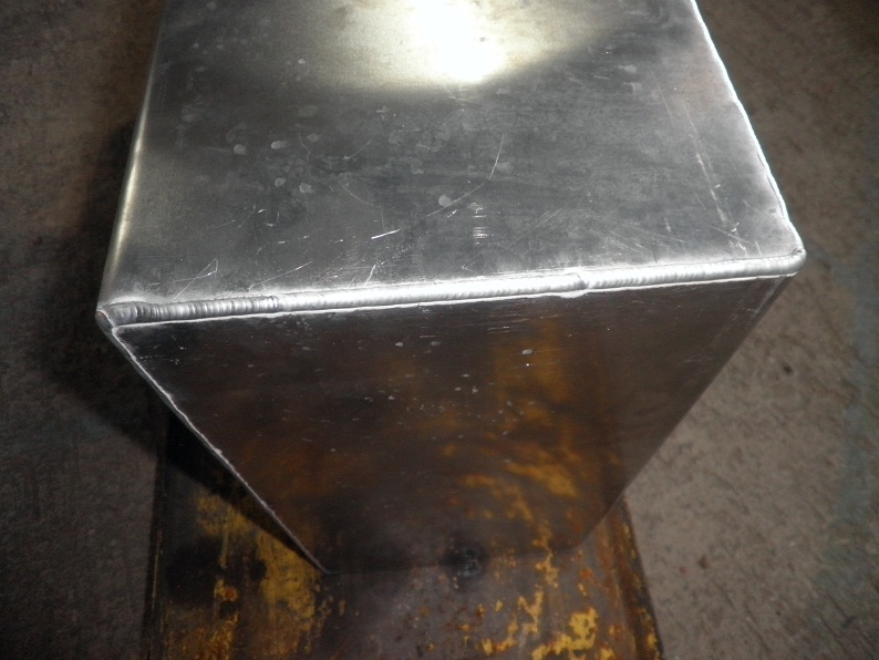

od mara_m » 04.08.2016, 20:01
palivová nádrž na subaru impreza
