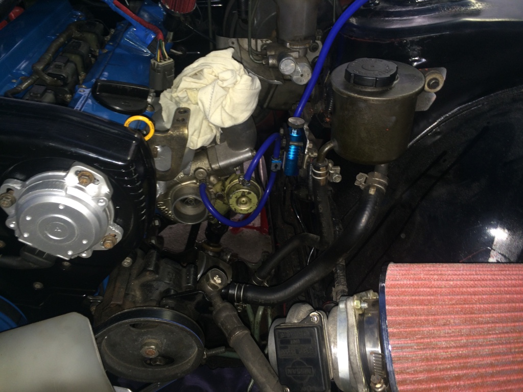

http://homepage.ntlworld.com/dub.se7en/TGTT/MBC_1.JPG
Podle tohodle ho mám zapojenej já.
Při hledání regulace se s tím musíš holt projíždět a najít, ve které pozici začíná bejt tlak nižší, potom už je to regulace v rámci pár "zoubků".
Pokud to nereaguje, je s regulatorem nebo zpětným ventilem něco špatně...

co to je to, vent into engine bay ? to nemam zapojeny nikam... xD mam ten kontroler v interieru natazenej a bylo mi receno, ze ten vrchni sosak ma bejt na volno... ale vzhledem k tomu, ze na obrazku je teda nejak zapojenej, tak by to mohl byt muj kamen urazu ne ? btw: jinak zkouseli jsme uz dva kontrolery a ani jeden nekomunikuje...

To je přepad do sání, teoreticky nemusí bejt nikam zapojenej.
Možná je problém právě to dlouhé vedení do interiéru. Já ho mám chycenej v motoru hned nad turbem u servo nádobky...

takze takhle jak jsem to nakreslil je to spatne ? ta hadicka oznacena zelene, tak tu mam zapojenou kousek za vahou vzduchu...

To máš zapojené blbě, přepadovka je ta, co jí mám položenou směrem nahoru, je to vrchní výstup z toho controleru...
Jednoduše: původní propoj, tu jednu hadici jen k acutatoru rozříznout, tam dát jednocestnej ventil ( on to vlastne ventil v pravém slova smyslu není, ale to je fuk) jako tam mám já a dodržet jeho směr zapojení, a vývod z něj na spodní výstup controlleru, vršek z5 do sání a musí to fungovat...

jeee tak super zprava ze to mohu konecne zapojit dobre xD diky ti moc za vysvetleni a dam si ho taky do motoraku... sice to nebude tak pohodlny ale nechce se mi tahat dalsi dlouha hadice do intru xD
