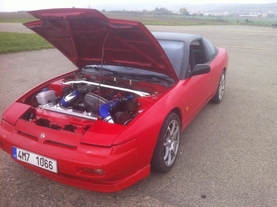

A na"zatěžkávací" zkoušce na letišti vše šlapalo taky v pohodě 8)

Z té nádobky si toho ten chladič asi moc zpět necucne...

Má vstup dole jak oem nádobka,to nahoře je přepad

Pak je to ok...
