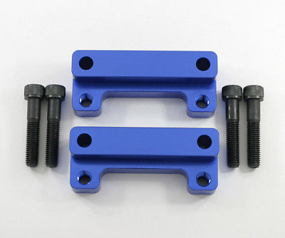

Prodám tyto nástavce na 350z kotouč a Z32 brzdiče.Destička brzdí mimo kotouč!Možnost upravit.Cena 600,-

taky jsem objednal sadu a pak zjistil ze to brzdi mimo, pritom to prodava rada specializovanych firem
Re: P: mezikus na př.brzdy a 350z kotouče
Jak si to řešil? jiný brzdy

jezdi to tak doted i s presahama desticek, nevim jak to budu resit
kazdopadne je to ostuda ze to tak prodavaji, druha vec je ze 300zx trmeny nemaji moc velky oblouk na vetsi kotouce

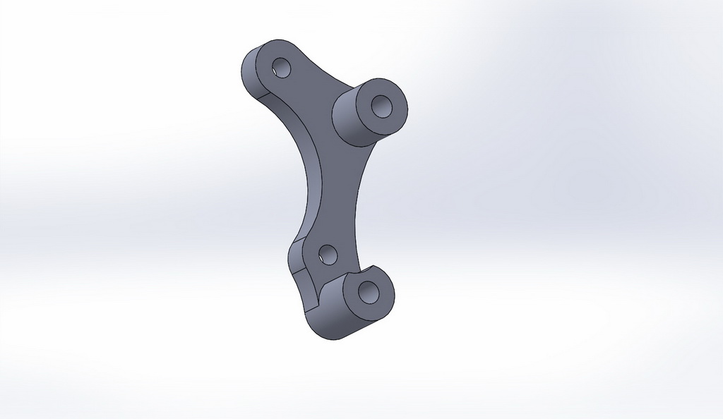

muzes je vyhodit upravit se to neda, nechal jsem vyrobit nove adaptery
Já koupil brzdy 350z
Ještě přemýšlím do budoucna použít ten mezikus na ještě větší kotouče a 350z brzdič,kdyby to šlo,ale nechci zacházet do extrémů...

co na to brzdič??? taky si ho trochu upravil?

taky jsem to zvažoval. Je to asi nejrozumější řešení...

O jakých 350Z brzdách je zde celou dobu řeč ? Bremba 324mm ?
Fabi: Z32/S14 trmen na Z33 kotouc.
