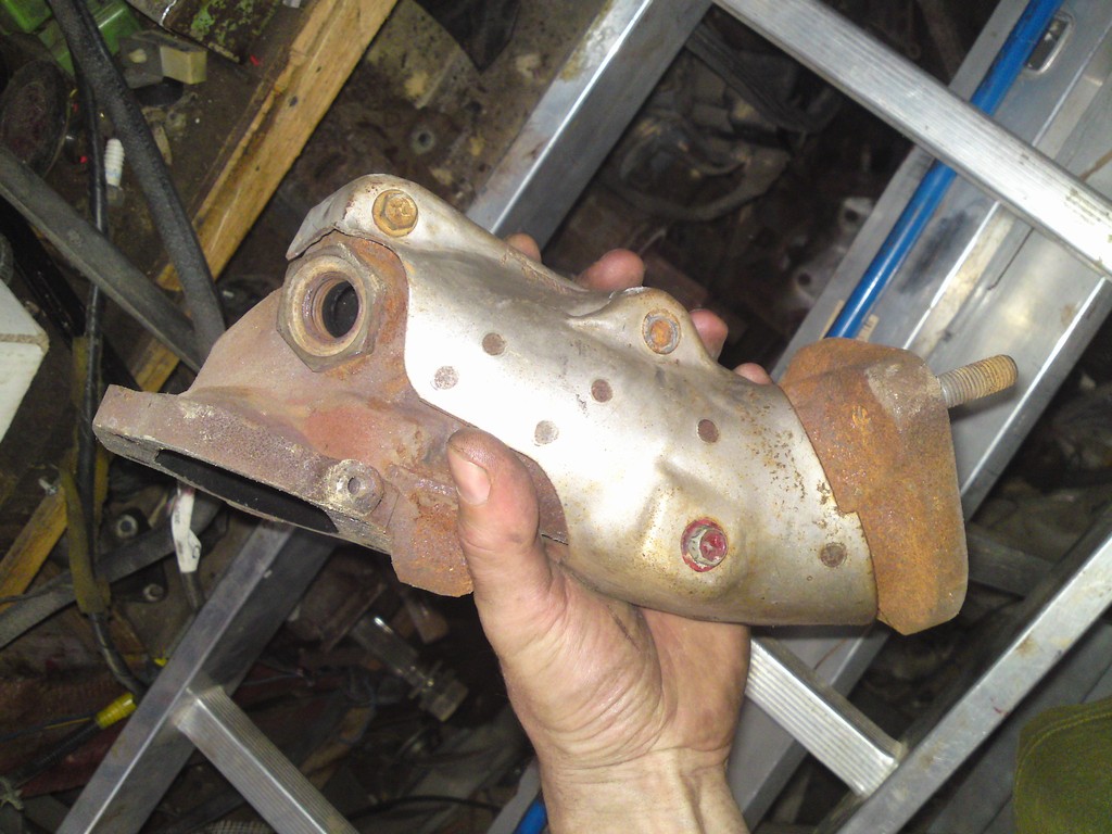

dump pipe k neznámému turbu
mara_m
Příspěvky: 4987
Re: dump pipe k neznámému turbu
Příspěvek od mara_m »
r33 GTR jsem mel na s13 a slo tam bez jedine upravy ......
Aku
Příspěvky: 508
Registrován: 28.11.2010, 22:14
Bydliště: Vyškov
Příspěvek od Aku »

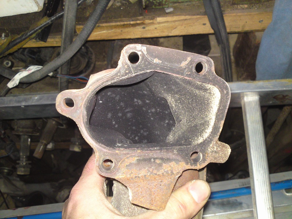

tady sedi jen dve diry...pokazdy dva stefty vedle sebe tam jdou stricit ale vsechny zaraz ne...podivej se nam jestli mas doma dve.... treba sedet bude a nas problem to dost usnadni....take se premyslelo o vyrobe dumpipe ale bylo by lepsi tam dat origo aspon se vi ze to vydrzi
