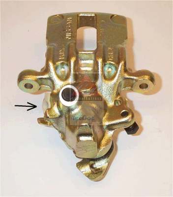

Je to originál nissan(SBS) mám aj pravý aj ľavý cena za jedn kus 2500kč. Skladom s každého po 2ks. čiže 4ks.
- 212297.jpg (15.14 KiB) Zobrazeno 4720 x

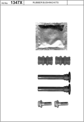

Ak by ste chceli viem takéto sady opravovacie táto stojí 10e 250kc, aj tesniace sady ale tam väčšinou potrebujem rozmer piestiku pre istotu.
- Piestiky a šrobiky.jpg (29.32 KiB) Zobrazeno 4692 x
