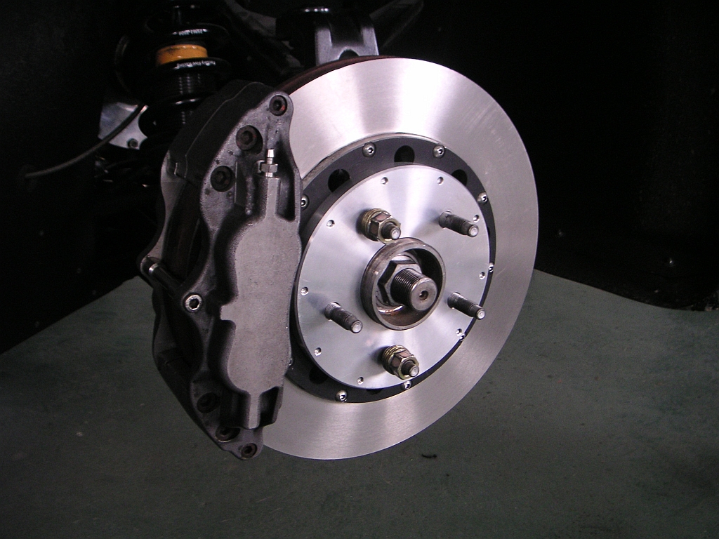

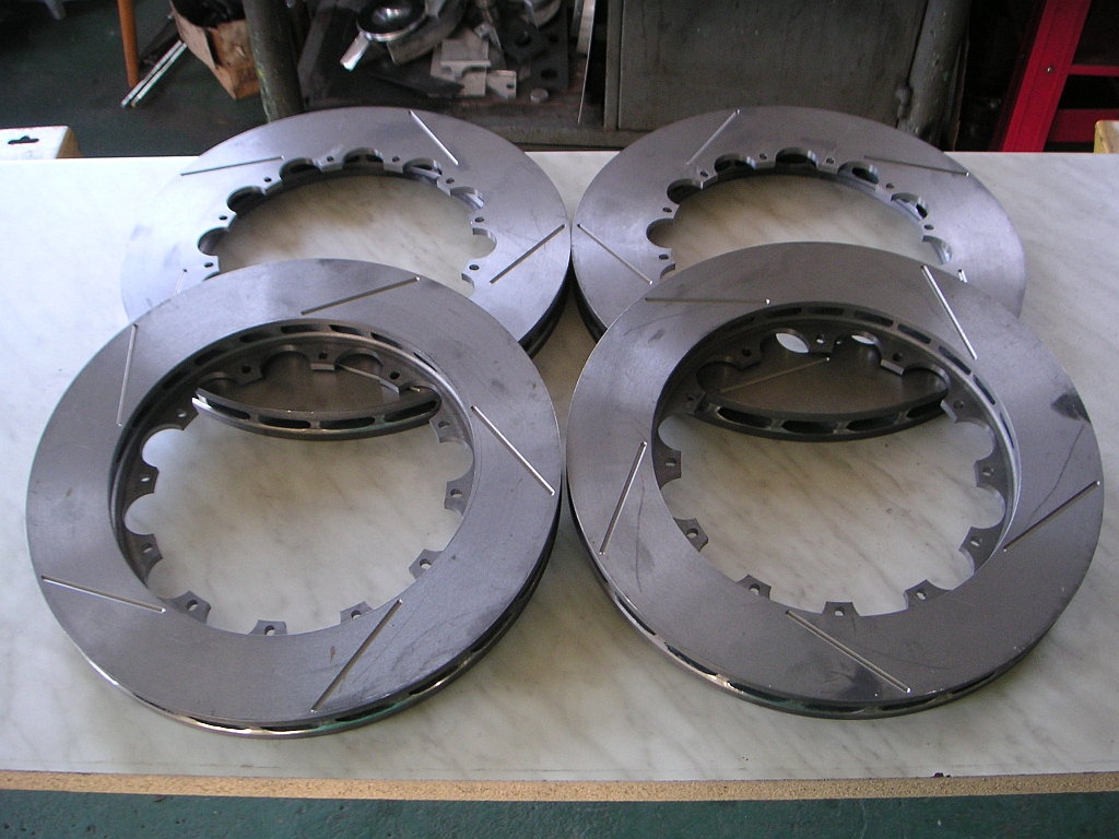

Dal som si robit Kabrtovi predne brzdy na Z31 velkost 330 a 4piestik brzdče. Verím že to bude velka zmena voči serii, čo bolo v mojom prípade nevihnutnosť. So seriou 255 a 1 pistik som toho vela nenabrzdil. Ak to bude o.k. tak si dam určite urobit aj zadok.

Tak tu su brzdy od pana Kábrta...

Kotouče 330mm, také od Kábrta. Brzdiče jsou ze Z32.
Další jezdící a fungující brzdy od Kábrta

maji to pekne udelane, jsem rad ze se v CR najde takova firma
