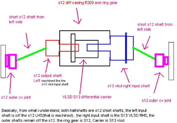

Koupím svornej difec,chci to na S12tku, nejlíp typ R200 kterej tam mám ted ale mám open, R200 byly třeba na Z31 Turbo rok 87 až 89...nebo pokud má někdo zkušenosti s něčím jiným na S12,tak si nechám poradit,ale nechci dělat složitý upravy. Na fotce je ten můj otevřenej.

Jo,ptal...hele nejradši bych ho koupil z tý Z31 verze už hotovej a proto to zkouším taky tady,nebo bych ho klidně od někoho vzal už přeskládanej,nechci pak narazit na nějakej problém no,nevím...

No sehnat fungující dif ze Z31 kterej chceš bude větší oser než přeskládání vnitřku z S13,S14,popř. S15 nebo kterýhokoliv R200

Hele a má to tady někdo fungující? Prostě aby to tam fakt všechno sedlo, podívej klidně bych někomu udělal kšeft, kdo by mi to do tohodle dlouhýho obalu naskládal - S14, S15 vnitřek v dobrým stavu,ale abych měl pak zaručenou prostě jen jednoduchou výměnu za můj open bez dalšího sraní...už toho mám dost :D

Vtipný no, se podívej kolik lidí tu dělá S12. Nebuď línej a projeď si zahraniční fora, je tam o tom informací dost.
