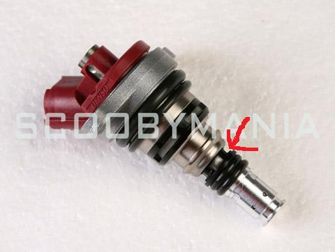

prosim help viete o nejakej firme na slovensku na repas vstrekov alebo stacila by len nejaka opravna sada.. mam 550 od sardu top feed high impedance a neviem akym sposobom to tam clovek namontoval ale tento plast co je oznaceny na obrazku ...asi doraz o kruzku je polamany na kazdom vstreku tym padom mi pretekaju. Popripade len tie plasty niekde zohnat O kruzky som neska kupil vsetky nova a vymenil
Re: Otazka ohladne vstrekov
zkus napsat do JETservis
