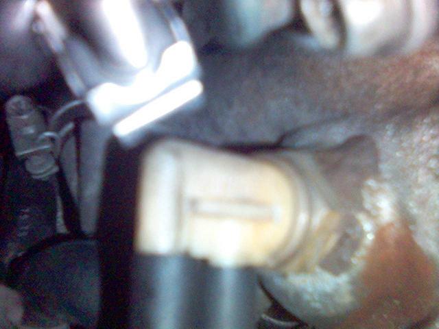

Neviem mi niekto poradit, kam treba pichnut ktoru tu podtlakovu trubicku, (myslim ze su podtlakove). Su to take tenucke trubicky, ktore sa neuchytavaju SK paskami, len sa nasadia a su tam. :-D 2 z nich sa tahaju pozdlz celych vstrekov, az dozadu motora. Vzadu su dalsie tie trubky, a som z toho magor. Zapojil som to tak, ako som myslel ze to ma byt, ale zrejme som to posral.
Startovat som este nestartoval s tym, este co sa moze stat ked to bude zle, a budem startovat??? Zostali mi tam 2 trubicky z jedneho miesta. Neviem kam s nimi, popripade kam ktoru z tych vsetkych.
A pre upresnenie este, su to trubky, jedna ide hrubsia zospodu do takej haluze (bohuzial neviem ako sa to vola) je to nad vstrekmi, drzi to drziakom na hlave motora zo strany sania. A este z tej veci idu zhora 2 trubky. Bol by som rad keby niekto pochopil co chcem lebo to pisem ako magor, a mohol to pofotit. :-) Diks

driftak píše:Neviem mi niekto poradit, kam treba pichnut ktoru tu podtlakovu trubicku, (myslim ze su podtlakove). Su to take tenucke trubicky, ktore sa neuchytavaju SK paskami, len sa nasadia a su tam. :-D 2 z nich sa tahaju pozdlz celych vstrekov, az dozadu motora. Vzadu su dalsie tie trubky, a som z toho magor. Zapojil som to tak, ako som myslel ze to ma byt, ale zrejme som to posral.Startovat som este nestartoval s tym, este co sa moze stat ked to bude zle, a budem startovat??? Zostali mi tam 2 trubicky z jedneho miesta. Neviem kam s nimi, popripade kam ktoru z tych vsetkych.

Edit: snaha bola, snad z toho budete vidiet ktore myslim. Nemohol som to pofotit lepsie, koli zastavaniu motora. :-D (uz to mam cele pozapajane)

Dik moc. Ak som spravne pochopil, tak jedna trubka z mojej 3. fotky, mi ide do sania. (ja ju mam v tej rozdvojke na spodku) a druha do podobnej veci ako je na druhej fotke a je to (z pohladu na motor zpredu) za sanim, opd klapkou. A ostatok mam vyhodit. Az nato, ze som to pochopil tak, ze vyhodit mam tu haluz, co mam na mojej 2. foto. To by nebol problem, kebyze viem kam patria tie 2 trubicky ktore neviem kam zapojit. A ide jedna trubka zospodu (z toho cidla kde mi zasa fuci podtlak) tak aj to mam zaslepit?slik85 píše:eger ventil vse vyhodit zaslepit nehat len volnobeh a fpr
Edit: Uz som asi vsetko pochopil, ale pre takeho menej chapaveho ako som ja by som este poprosil blizsie vysvetlenie. Ako som zistil, tak Cistic spalin je taka cierna ovalna vec, co sa nam jedneho dna z nicoho nic zjavilo v kufri, a ked som sa pytal bracha ze co to je, tak povedal ze nevie. TAkze to v kufri skoncilo, ale nieje nic zaslepene. Aby som to upresnil, tak zo vstrekov mi ide jedna hadicka do sania, (pod "elektrikou" klapky). Dalsie 2 trubky ktore mam zapojene mam popisane hore.

Nasiel som "povodne" zapojenie, takze to dam zatial tak. Dik za pomoc, tym co sa da odtial vyhodit sa mozno este zaoberat budem.
