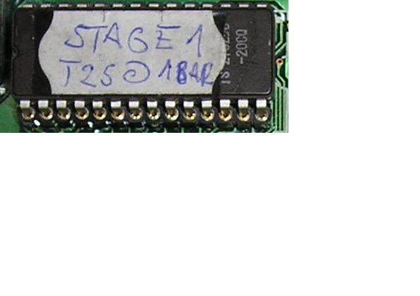

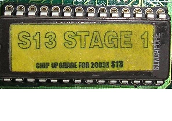

čau,před nedávnem sem koupil chip stage 1,měl sem ho v krabičce z papíru.Když sem ten chip dal do ecu tak nic.Prostě hovno.Byl sem z toho na šrot,tak sem si pořídil ještě jeden i s řídící jednotkou skoro za pulku ceny chipu.Ten chip šel a auto jezdí.A ted to hlavní,chtěl bych poradit jestli někdo neví jaký chipy to jsou a jestli by se to dalo pořešit.Prej je ten chip puvodně od raddyho.....Díky
- Nefungující
- chip stage 1 - 1 bar.JPG (20.11 KiB) Zobrazeno 5442 x
- Fungující chip
- chip.JPG (44.51 KiB) Zobrazeno 5443 x

ja myslim ze uz to oznaceni chipu mluvi za vse
Re: chip a chip
to jsou HD STAGE1 chipy, originál patří raddymu,který ho kdysi koupil,to že si ho tu kdekdo kopíruje už se tu řešilo.. můžeš narazit na vadný chip,taky jsem mám doma jeden STAGE2 nefungující..může se stát..
Re: chip a chip
Na EPROMce se samo od sebe nema co zmrvit takze bych to videl spis na spatnou manipulaci
BTW bejvalo ve zvyku mazaci okenka zalepovat Al folii, ne jen kouskem obycejnyho papiru, i v tom muze bejt zrada ikdyz malo pravdepodobna

Re: chip a chip
ten prvy cip co nefunguje som robil ja. okienko nie je prelepene papierom, ale izolacnou paskou a na nej je papierovy stitok, je to vidiet aj na fotke. dovodov, preco nefunguje moze byt viacero, nema to nic spolocne s tym ako vyzera nalepka. ten druhy cip podla nalepky nie je od horshamu, ten mal modre nalepky.
takto vyzera horsham
nalepka cip neroby, ale jeho obsah. na tvojom mieste by som si overil co je vlastne v tom fungujucom cipe, pretoze nevies co mas vlastne v ecu.
ak chces, overim ti co mas v tom fungujucom cipe, alebo ti este raz naprogramujem eprom co nefungovala. ak to chces poriesit, viac info cez icq. ked si zistil ze ti cip nefunguje, mal si to riesit s tym, kdo ti ho predal, nemusel si kupovat dalsi...
