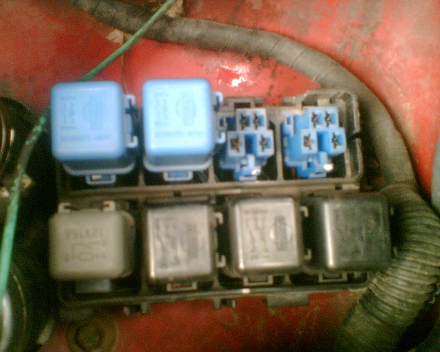

caute no tak jsem mrknul na tu AC Relay - no chybi tam cely ten horni kus - mam tu fotku...
to asi kvuli spravne funkce pri maximalnim zapnuti vetraku nemelo chubet tam, ne?

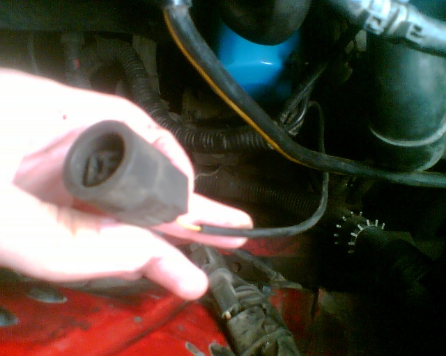

jinak jeste na druhe fotce je kablik s konektorem o kterem nevim kam ma prijit - nemuzu najit nic kde to zapojit (ten od senzoru detonaci to neni ten je zapojeny... neporadite? (omlouvam se za hnus kavlitu fotek - je to z mobilu...
- kabl.jpg (92.02 KiB) Zobrazeno 1295 x
- relay.jpg (122.39 KiB) Zobrazeno 1295 x

jo jinak jsem zapomnel, ten problem vyreseny, vyscistil jsem AAC, Ficd, no ale prestalo to delat az co jsem vymenil hadicku z FPR do sani
) ani to jeste ani raz nechciplo pri tom vyrazeni ve vysoke rychlosti...
a to to schvalne prohanim jak se da:)
