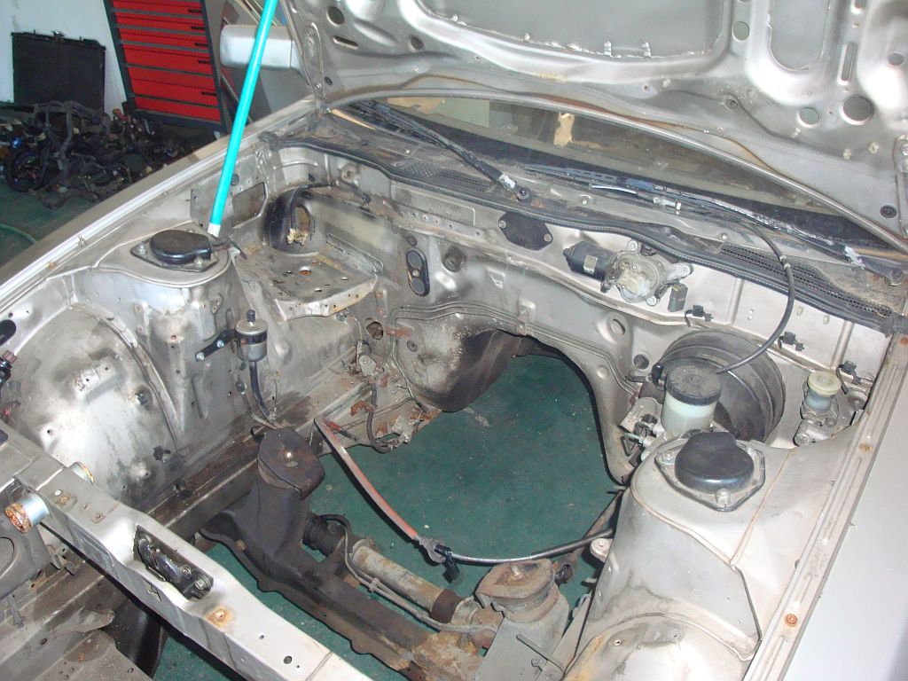

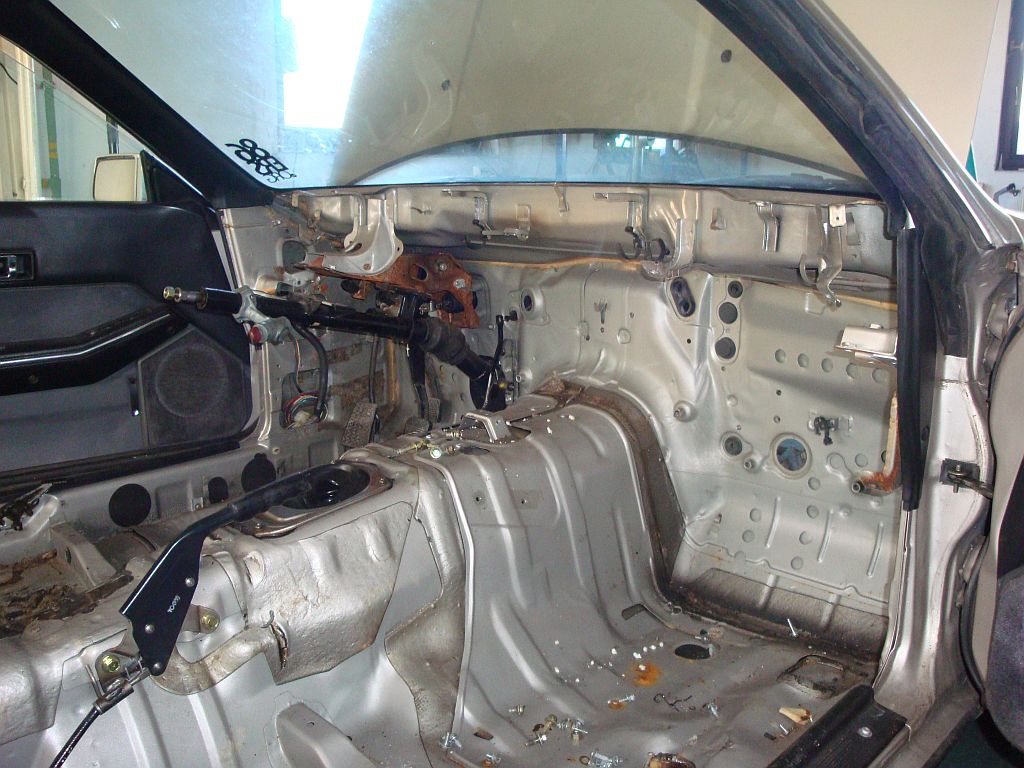

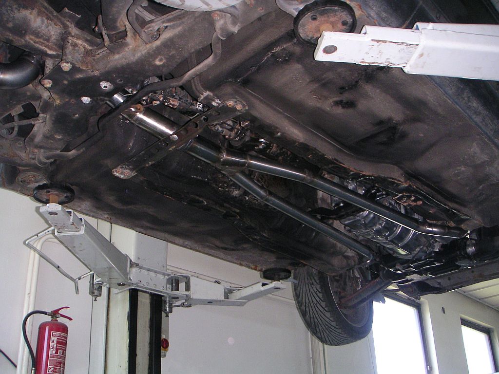

prima lehká kastle sem nic jiného než motor dát nejde asi takhle...
Re: pokus o swap

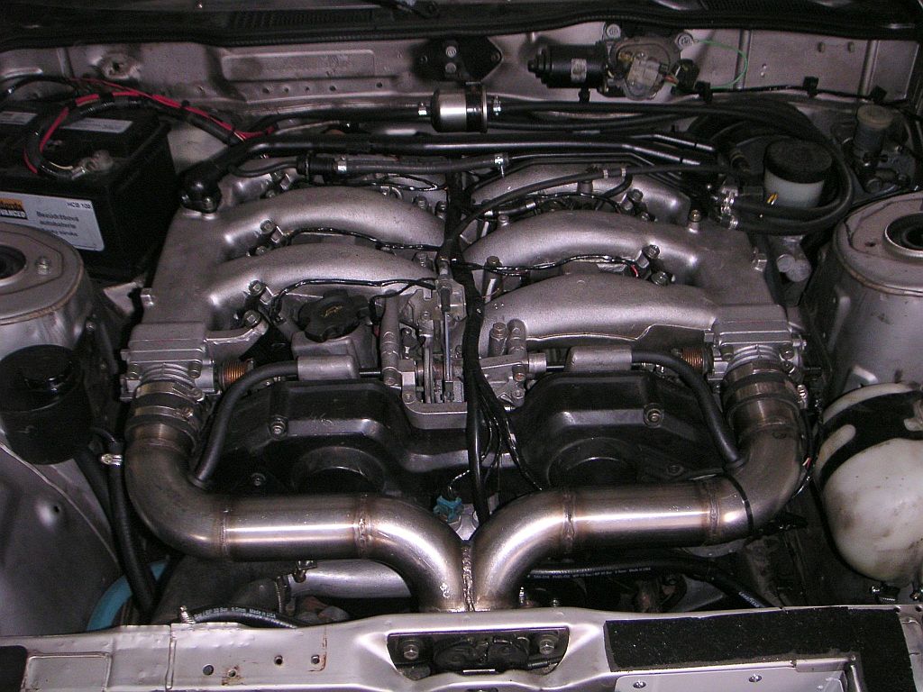

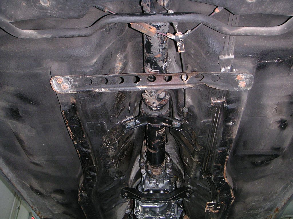

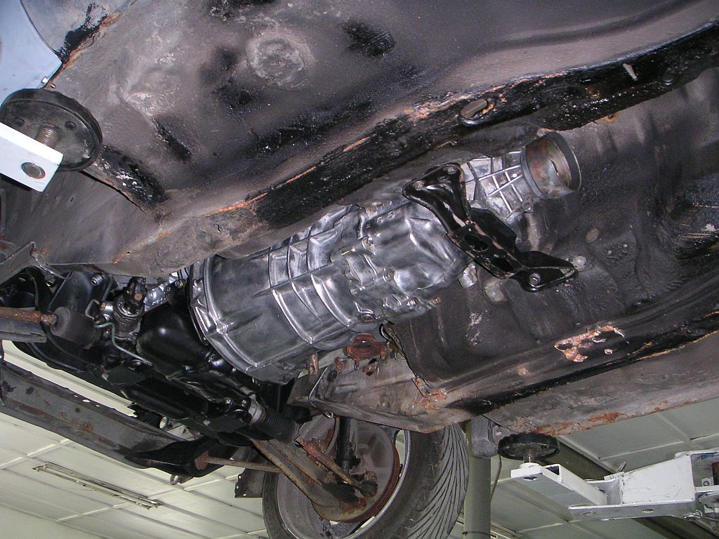

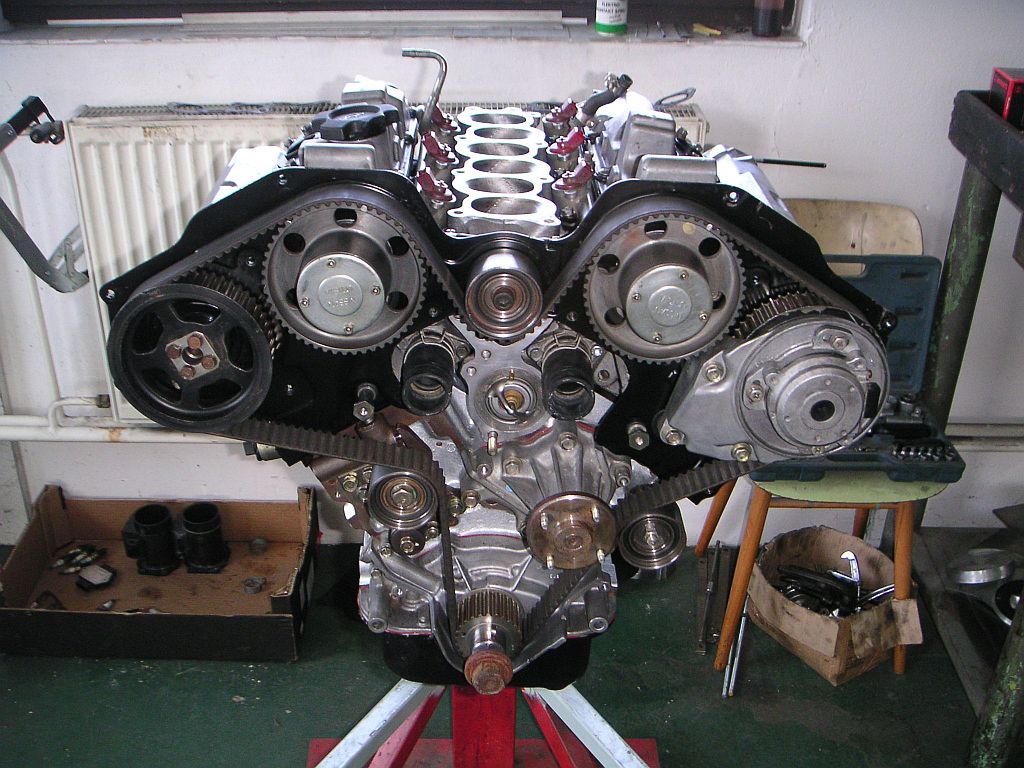

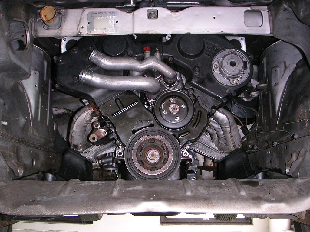

engine dovoz polsko, rv 1998 ve výborném stavu gearbox Z32 upravený kardan a středové ložisko
Re: pokus o swap

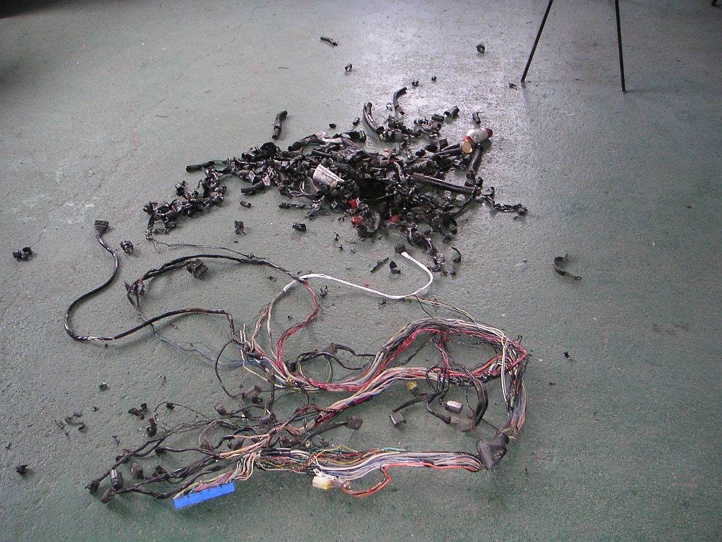

samozřejmě elektrika na míru pár nerez trubek motor sériový KP, v podstatě jen o něco lepší VE + Nistune optimalizace ve spojení s lehkou kastlí a krátkým diffem dělá s autem divy...pár km jsem s tím najel a musím říci, že pro pokročilejší hobby ježdění na okruhu plně dostačující = za málo peněz slušná muzika...

pekne jen ta kastle by potrebovala nakou tu tabulku plechu

pokud to ma na co predpokladam tak to moc dlouho rovne nezustane... a nezapominej ze rez lje lehci nez karbon...

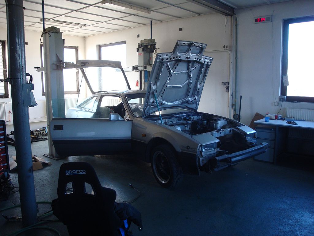

stvořil jsi vlastně 300ZR, ty byly jen pro Japonsko

kastle se vyskytla a ostatní už je v kompetenci majitele...

no něco se dít bude....cára se vydá k zemi dle možností maximálně co to půjde, na řadu přijde i rozšíření řádově 10-20 cm, dostane rám, 17" kola, tlumiče, brzdy, makrolon do oken, pochopitelně nastavení na okruh atd...
zatím se připravuje materiálKdo je online
