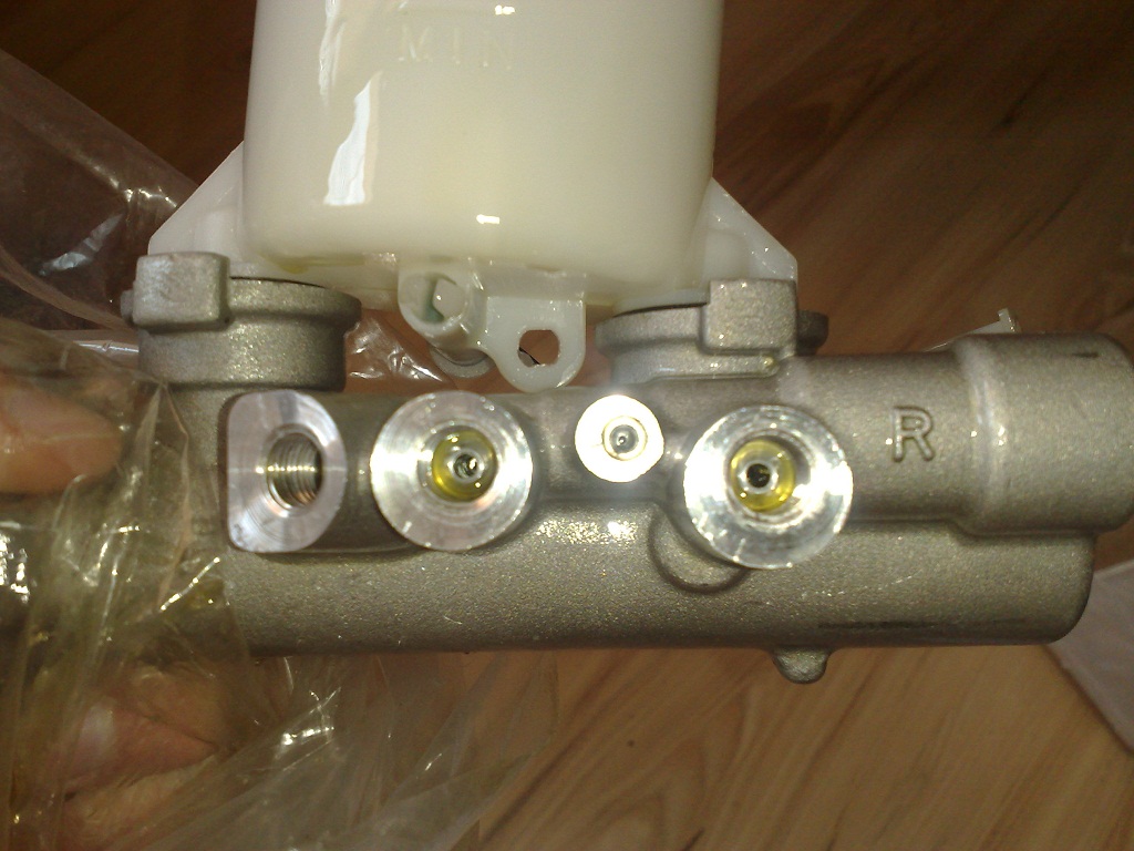

cez zimu mi pravdepodobne kvoli mrazom praskol brake master cylinder a vobec nedrzi tlak a pusta brzdovku. objednal som si novy, lenze mi poslali taky, z ktoreho su 3 vyvody a pokial sa nemylim, ten ide na modely bez ABS, ja potrebujem model s dvoma vyvodmi, kedze mam ABS. Moja otazka je, ci je dobry napad zaslepit treti otvor, ktory nepotrebujem, nejakou srubou, alebo sa moze stat ze to bude pretekat. Seriovy valec ma aj tak tu dieru iba zaslepenu, aj ked v nissane to vedia zrobit urcite lepsie nez ja...

tuna je aj foto, vsimol som si ze tam je este jedna mala dierka medzi dvoma hlavnymi vyvodmi , nechapem naco to je?
