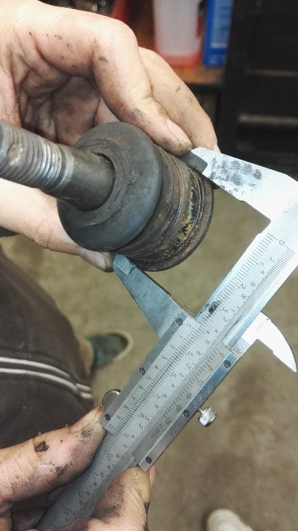

Ahoj, měním na své s14a spodní čepy ramene .. Staré jsem vylisoval, objednal nové od Japanparts a zjišťuji že jsou o 2 mm užší na těle čepu. Začnu tedy hledat a zjišťuji že všechny čepy na prodej mají 39 mm ale moje staré čepy mají 41mm .. hledal jsem snad všude dokonce i podle VINka auta ale nikdy jsem tyto čepy s průměrem 41 mm nenašel.
Řešil někdo toto ?
Díky za veškeré rady.

jo je to pruser, i s hornim ulozenim apd... proste nic nesedi ani civky nic, jedine origo

o capoch uz tu bolo na fore popisane hodne. neviem ale ci sa neriesili hlavne pre S13. to co ti najdu predajcovia nie je vacsinou spravne. napr na s13 zadne sa mi zda boli nejake zo sunnyho abo co.

bez zaruky:
S14 Front/Rear (moog K9820)
Taper low diameter 15mm
Taper High diameter 18.6mm
Taper length 23mm
Diameter where it presses in 41mm
S13 Front (Moog K9509)
Taper low diameter 15.8mm
Taper High diameter 18mm
Taper length 19.5mm 20mm
S13 Rear (moog K9633 [b12 front])
Taper length 23mm or 23.5
Diameter where it presses in 38mm
Taper length 23mm

Tak vyřešeno ..
Děkuju
Stejně mi nejde do hlavy proč ty druhovýrobní díly vyrábí tolik značek, když jsou vlastně k ničemu..

podla toho ako funguje katalog druhovyroby, staci ze jeden dodavatel uvedie zle prepojenie na nissan cislo a uz sa to skrz jeho cislo zretazi a potom sa tvaria aj ostani vyrobcovia ze to je ten spravny diel
