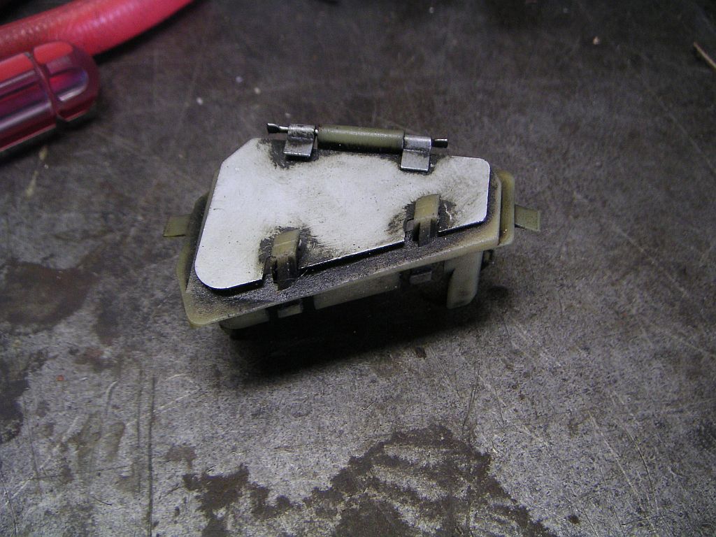

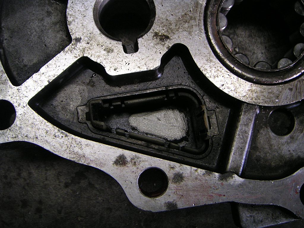

Resim nejake internals do gearboxu a PPG doporucuje v pripade S14 vymenit center plate na late type model (cituji for "gated" centre plate for oil flow and reduced oil surge).
Rika zde nekomu to gated neco? Snazil jsem se najit fotky na netu ale bez uspechu.

měla by to být taková otvírací klapka pro jednosměrný průtok oleje vsazená v center plate proti odlévání...300 zx to má taky a S14a gear nejspíš používá stejný systém...kdysi jsem ji měl rozebranou ale už si nepamatuju jak přesně to vypadalo..

Ahoj diky, neco podobneho jsem tusil. Cirou nahodou predpokladam fotku nemas. klidne i ze zx.
Chapu-li spravne stacilo by objednat center plate na S14a?

fotku možná mám, případně mohu vyrobit...
pokud se CP prodává jako díl, mělo by to být ok + ten plastovej rámeček s klapkou a nacvaknout...

No PN na oba dily jsou jina takze predpokladam ze u S14A to bude vypadat jinak, nicmene foto by fakt pomohlo.

pokud je gear S14 a S14a opticky stejný tak to bude záměnné a rozdíl pouze v té klapce..
foto vyrobím večer

vlevo novější (otvor vlevo dole), vpravo starší verze klapka in separé
