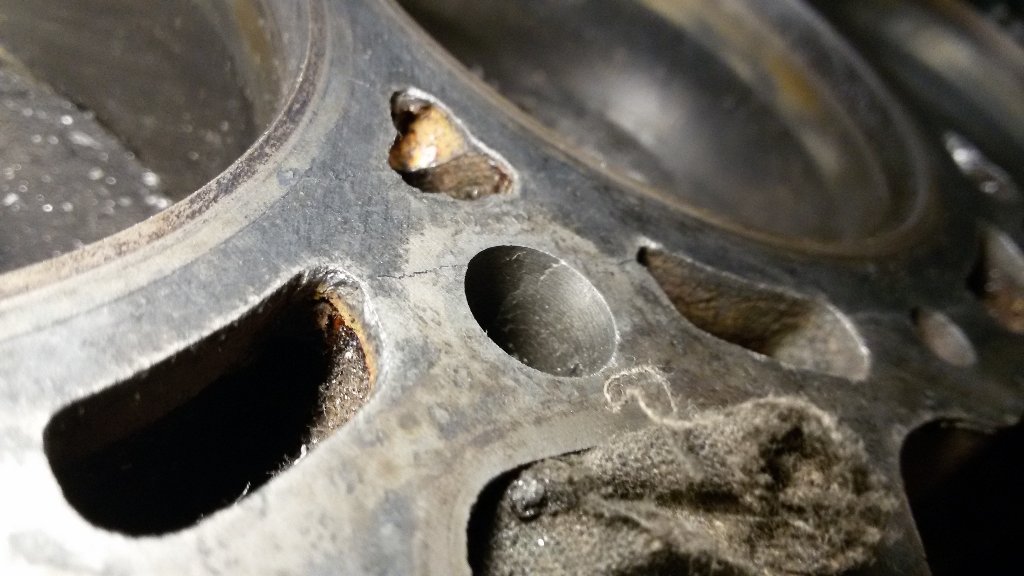

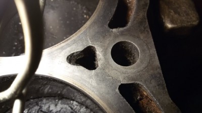

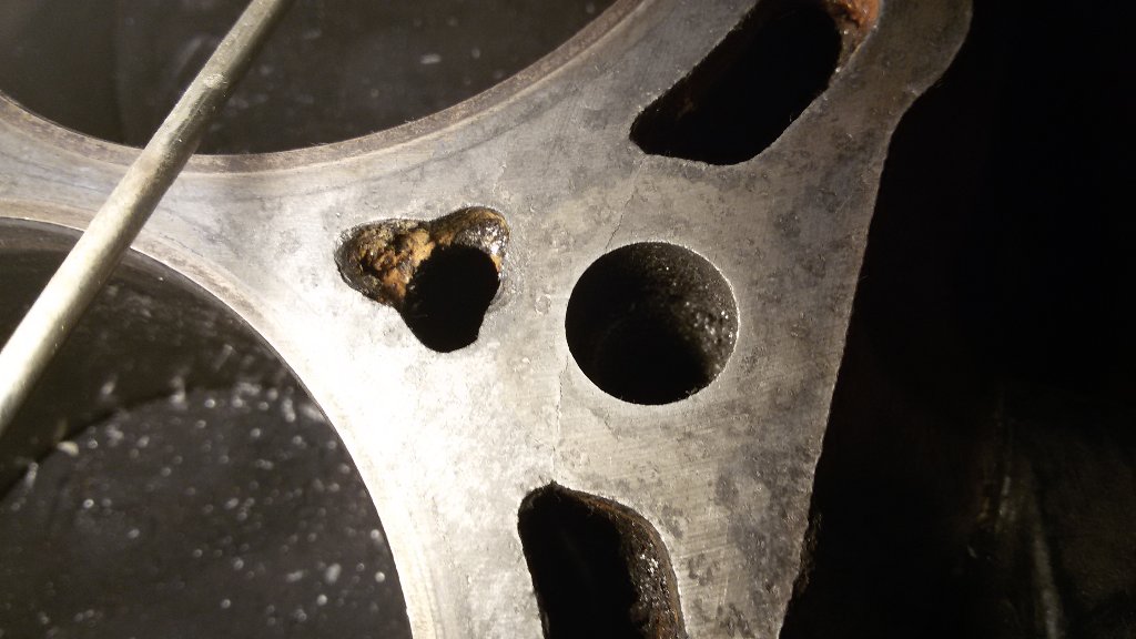

Ahoj,
po sundání hlavy jsem našel v bloku praskliny :(. Je to blok do popelnice nebo to nevadí?

Tohle celkem vadí. Ta prasklina se bude zvětšovat. Z fotky není vidět jak je ta prasklina hluboká, ale pokud už je to hlubší, tak to ani nedokážou zavařit, protože v těch kanálech není prostor to dobře připravit a zavařit. I kdyby ti to nějaká brusírna vzala tak to bude stát tolik, že se to nevyplatí. Sežeň raději jiný blok. Vyjde to levněji, nebo stejně jako hypotetická oprava a budeš mít jistotu.

hod to do popelnice a kup za litra jiný.. jestli teda nechceš mít vodu v oleji. Vařit bych to určitě nevařil, je to nesmysl.
