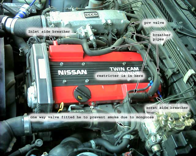

Re: kontrola těsnosti podtlakového systému
asi myslis PCV ventil na sani ci?
kontrolu je jednoducha kupis/vyrobis pripravky podla youtube ci google BOOST LEAK TEST
